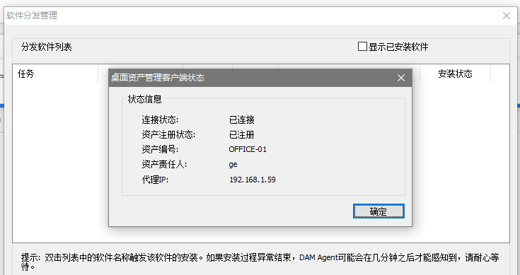

我的电脑资产管理已注册 ,IMC 服务器关机后, 然后我的电脑就不能联网了,无线和有线都不能连接网络,请问是什么问题,怎么解决这个问题
查看一下是否登录客户端做了多网卡禁用,如果做了,imc服务器关机后啥网也不能用……
粉丝:5人 关注:1人
有没有做认证? 只用了资产管理么?
重启电脑
原因已找到,inode 里有管理无线网卡这个选项,禁用掉 就改变了
