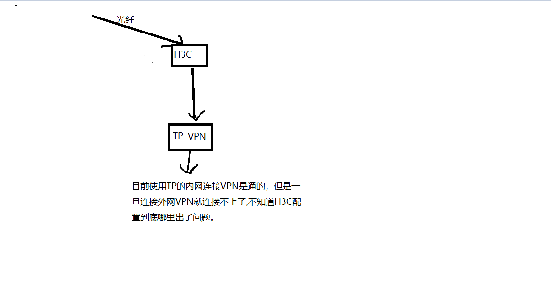

单位目前两台路由器,一台主路由为H3C(一级路由)一台为TP(二级路由)
领导的要求就是 在TP(二级路由)上设立一个外网VPN,
现在所有设置都已经完成了,并且用电脑通过TP内网访问VPN的话是链接成功的,但是外网连接VPN连接不上。

现在TP应该没什么问题,问题应该就是出在H3C的策略配置上,我是小白,不太懂策略配置问题,
附图让大佬帮忙看看问题到底出在哪里。
对了,TP的WAN口IP是192.168.0.144(H3C设置每台MAC对应一个IP)

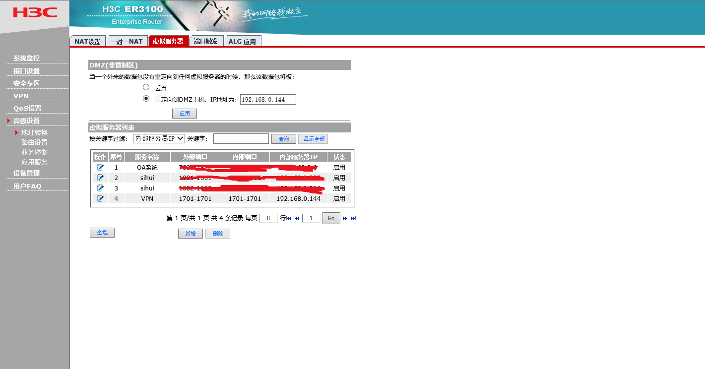

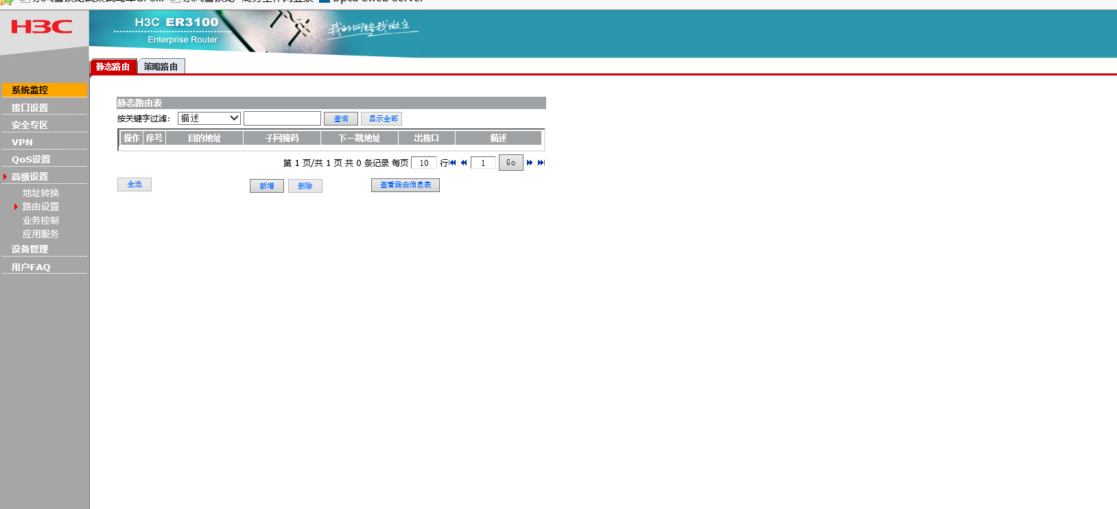

主路由器到外网的WAN口IP是固定的吗?如果是固定的,可以在虚拟服务器这里将TP的1701端口及IP给映射出去。其次确保TP到主路由器的路由可达。

倒数第二张图是映射过的,你看这样映射对吗
zhiliao_zO9i6G 发表时间:2021-02-08
您好,虽然映射的1701端口是L2TP VPN的了,但是由于1701是常规的服务端口,不排除运营商侧拦截了,可考虑使用非常规端口来映射看下,比如在外网映射为30000端口看下。重新映射后,客户端那边拨号过来时指定目的IP时需加上端口号看下。

telnet 目标IP+端口号能通吗?连接的时候注意带30000端口号哦。另外在配置的时候外网映射的端口号是30000,内网端口还是1701哦

这种问题
1、检查映射
2、检查路由
VPN端口对外发布
路由可达
