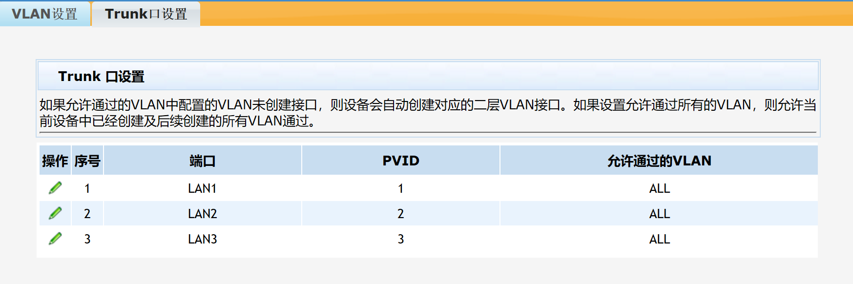

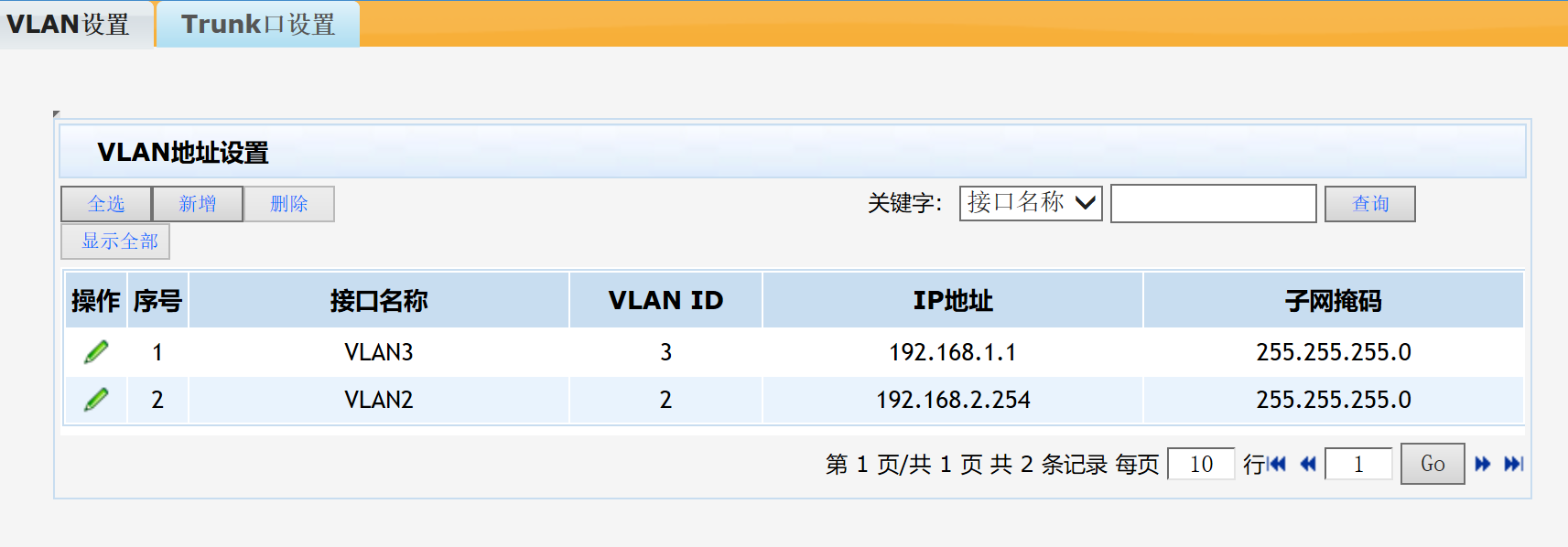

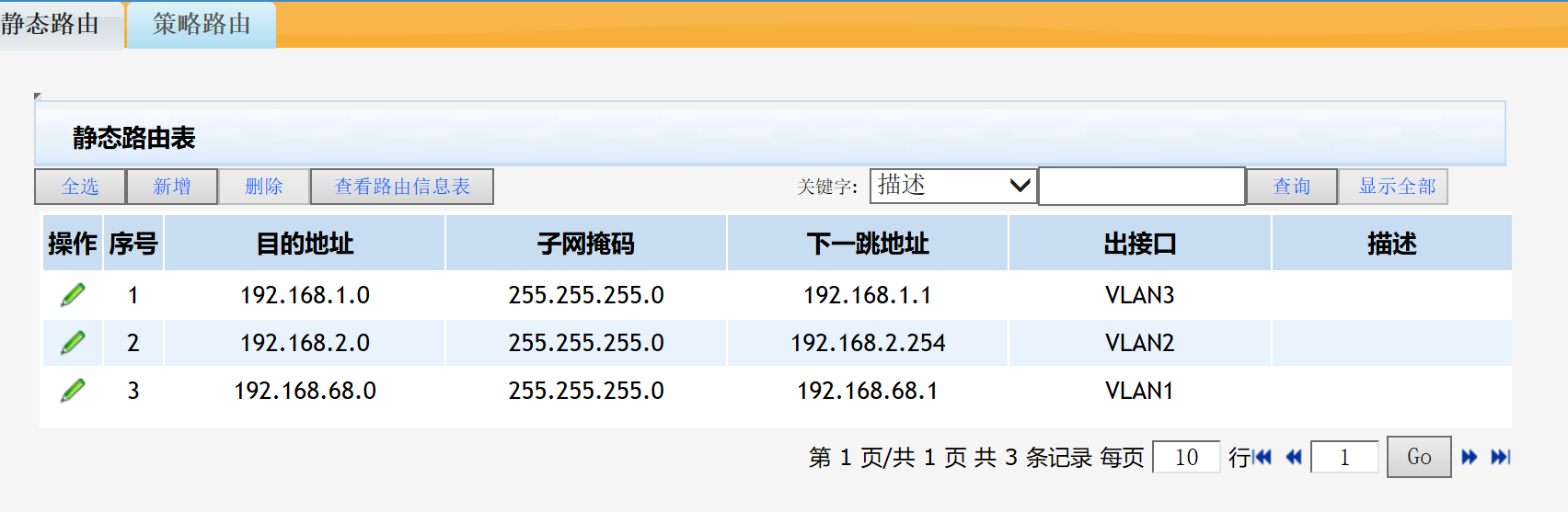

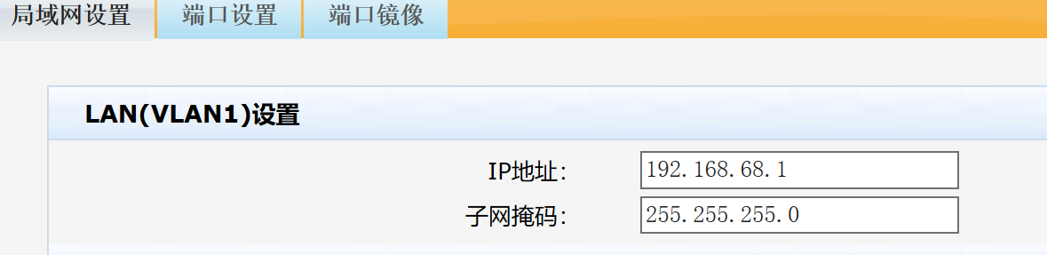

路由器设置了2个VLAN,加上默认的VLAN1,一共3个VLAN,我这边试过很多种连接方式都不能使三个VLAN之间自由访问。要不就VLAN1和VLAN3可以正常通讯,要不就VLAN2,和VLAN3可正常通讯。相关设置如下图

VLAN默认是可以互访的
1、LAN口下接的是交换机还是终端
2、如果终端或者单独的一个VLAN,配置成ACCESS
3、如果每个LAN口都是多个VLAN,配置成TRUNK
这里只能配置PVID和允许通过的VLAN 没有其他设置

这个设备 在哪儿配置ACCESS
zhiliao_re5hV 发表时间:2021-02-08
回复zhiliao_re5hV:
你的第四张截图
叫我靓仔 发表时间:2021-02-08
在PING测试时,需确保两个VLAN的状态和LAN口的状态均UP。
其次关闭终端的系统防火墙后再PING测试。
跨网段互PING,需要确保终端已正确填写了IP地址、子网掩码、默认网关。
进一步检查基础网络的配置比如VLAN、DHCP和trunk。
注意所接入的VLAN PVID注意修改为相应的VLAN,比如VLAN 2的pvid为VLAN 2
