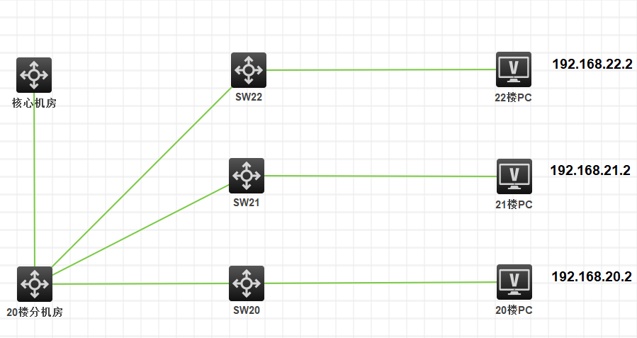

如图,请问这样可行吗,可行的话;每一个交换机应该怎么配置呢

可行,放通vlan就行
可以的,没问题
方案1:
网关落在核心机房上,剩下的做VLAN透传
方案2:
网关再分机房,与核心机房跑三层,剩下的接入交换机跑接入
可以的。
核心那里作为网关就可以了。
与楼层的互联需开启trunk,并trunk相应的VLAN通过。与终端的互联采用access就可以了。
注意交换机上需创建相应的VLAN。
还有一种方法:
网关放在20楼分机房那里。
注意交换机上需创建相应的VLAN。
20楼分机房与核心走三层互联及路由发布或指向。
各交换机之间的互联端口都要trunk通过哦,其次交换机上需要创建有相应的VLAN,并将VLAN已access的方式划分到终端连接的端口。

我在模拟器上配置了,怎么不通呀
发表时间:2021-02-08
您好,网关是放在哪里呢?终端需要填写正确的IP地址、子网掩码、默认网关。其次需要启用虚拟PC的网卡哦。
得闲饮茶013 发表时间:2021-02-08
网关放在核心机房的
发表时间:2021-02-08
