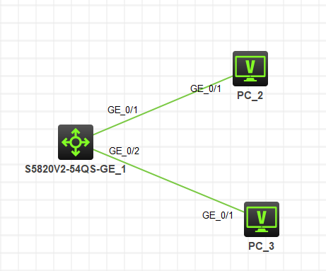

添加交换机(或者路由器),启动,然后添加虚拟主机,与交换机连线,启动虚拟主机完成配置,交换机与虚拟主机连接的接口始终无法UP。
只有交换机和虚拟主机同时启动时,端口才能UP。
请问这种情况怎么解决?

Win10系统版本如下图
HCL是 v2.1.1,virtual box是4.2.4
先启动交换机,然后添加pc,连线启动pc启动配置端口,然后查看交换机的G0/1、G0/2接口始终无法UP。(除非把三个设备都同时重启)

根据描述可能是各个软件之间兼容性问题。
建议更新方式以下方法:
方案1:
更新vbox到5.2.44版本
方案2:
更新vbox到6.0.12版本在更新hcl到2.1.2版本
方案1和2区别在于vbox 5.2.44官方已停止维护支持,但如果需要使用ensp模拟器则无法使用方案2,因为esnp模拟器不支持vbox 6.0.
十分感谢,用HCL 2.1.1和VBox5.2.44问题解决了~ win10装HCL2.1.2根本装不上,HCL的安装还真是一门玄学。。。
