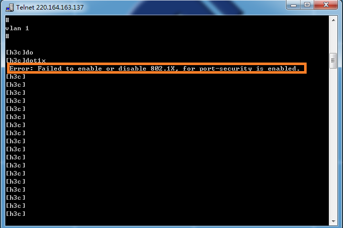

MSR3011路由器无法开启8021.x,dot1x出现错误提示如何解决
2021-02-09提问
  • 1收藏,1118浏览
无法开启dot1x功能
无法开启dot1x功能
从反馈的日志开看因为端口安全已经开启了。
所以如果要使用802.1X功能,需要将端口安全功能给关闭。
光芒传奇 知了小白
请问如何关闭端口安全功能,命令怎么写,麻烦告诉下我,谢谢
