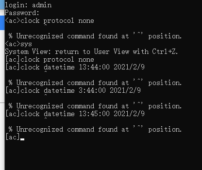

H3C EWP-MSG360-10-PWR,我想用命令将时间修改为当前时间,在dos状态下用什么命令呢?
zhiliao_g0tDM 知了小白
不对啊,无法执行。
可以了,多谢了!
窗口不同所致!
参考命令如下:
[H3C]clock protocol none
<H3C>clock datetime 11:44:00 2021/2/9
