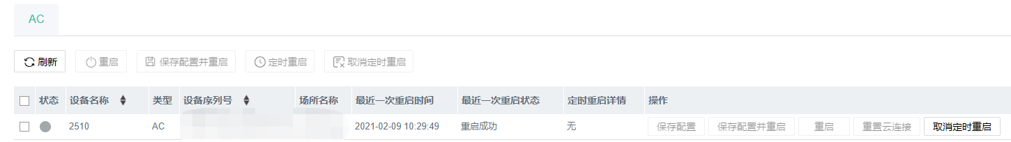

命令上看好想根本没有重启成功,ac里面有个设备信息 上面有个重启 但是我不知道这个是重启 ac 还是ap
我就没找到 重启所有ap的地方 或者是设置定时重启ap的地方???

如果是在云平台上,维护-设备操作,勾选需要重启的设备,点击重启就好了
如果只能看到ac,那么通过命令,在ac的用户视图手动启动ap:<H3C> reset wlan ap all
筱坏 发表时间:2021-02-10 更多>>
请问这个 维护-设备操作,勾选需要重启的设备 重启 是所有ap重启 还是只有ac重启呀??
zhiliao_u1IzfN 发表时间:2021-02-10
云平台上能纳管的设备,就可以在设备操作一栏里勾选重启
筱坏 发表时间:2021-02-10
这问题 困扰了我好长时间, 平台上设备操作显示的是ac 。ap也有列表但是没有重启选项 ac是有的 重启ac很简单 但是 重启ap 就找不到在哪里重启,命令好像也不行,总部能整个楼断电重启 感觉好麻烦。
