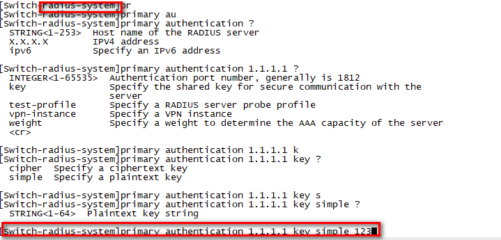

imc侧配置位置见下:
粉丝:5人 关注:1人
交换机是在radisu 试图下添加密码,imc可以再添加接入设备增加密码 保持一致即可
可以参考如下案例 https://zhiliao.h3c.com/Theme/details/4548

如果是IMC平台登录交换机,需要在IMC内搜索到这台设备,修改telnet或ssh的登录用户名、密码即可。
粉丝:6人 关注:5人
如果你IMC中仅对设备进行纳管的的话,改两个地方就可以了:
1,snmp团体字:
snmp-agent
snmp-agent community read xxxx
2,  本地账号密码,这是可选项,在设备侧和IMC平台同时更改:
local-user admin class manage
password simple xxxxxx
