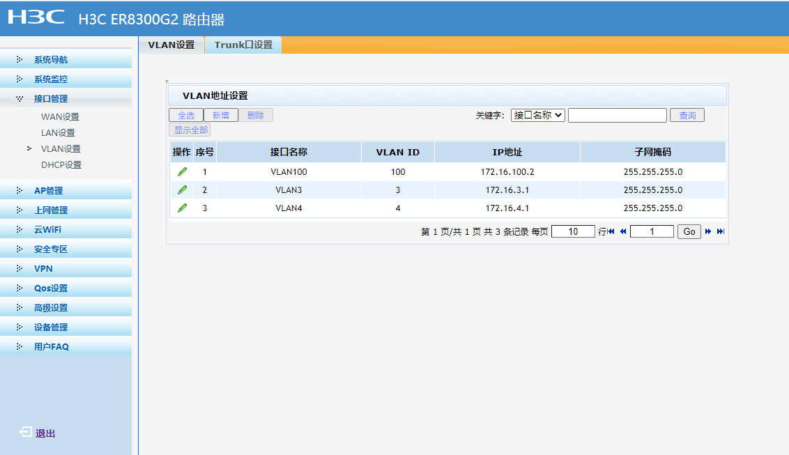

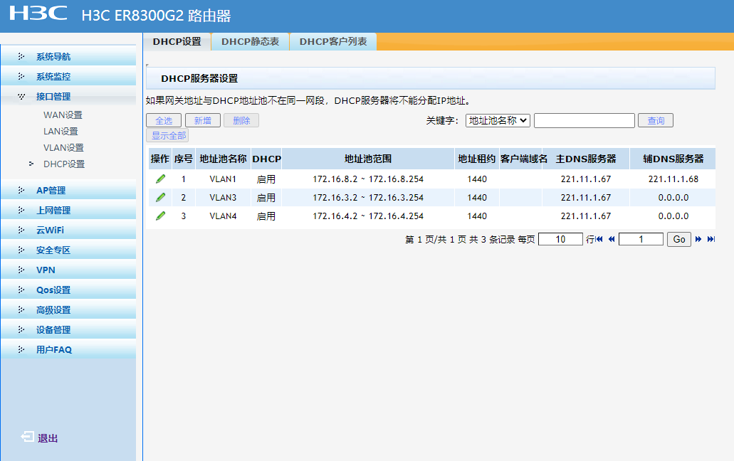

新增vlan3  ip 172.16.3.1   dhcp  172.16.3.x 网段  绑定到了路由器 lan6网口;
新增vlan4  ip 172.16.4.1   dhcp  172.16.4.x 网段 绑定到了路由器  lan8网口;
 问题  a电脑插路由器lan6口获取到  172.16.3.2  ip   ; b电脑插路由器lan8口 获取到172.16.4.2 ip;
a b 电脑可以ping通172.16.3.1  172.16.4.1   但是  a和b电脑ip不能互相ping通  请问是哪里不对呢??
原有VLAN100 (lan5网口) 接入交换机(划分172.16.2.X段和172.16.1.X段,可以互通),现在172.16.3.2和172.16.4.2  所在的电脑都可以ping通172.16.2.x,但是反过来172.16.2.x的电脑ping不通172.16.4.2以及172.16.4.3电脑。
现在想要实现172.16.1.x,172.16.2.x,172.16.3.x,172.16.4.x互通,是哪里没有配置好吗??
注:172.16.3.2和172.16.4.2电脑端防火墙,杀毒软件之类的都没有(在172.16.2.x段都可以ping通的)

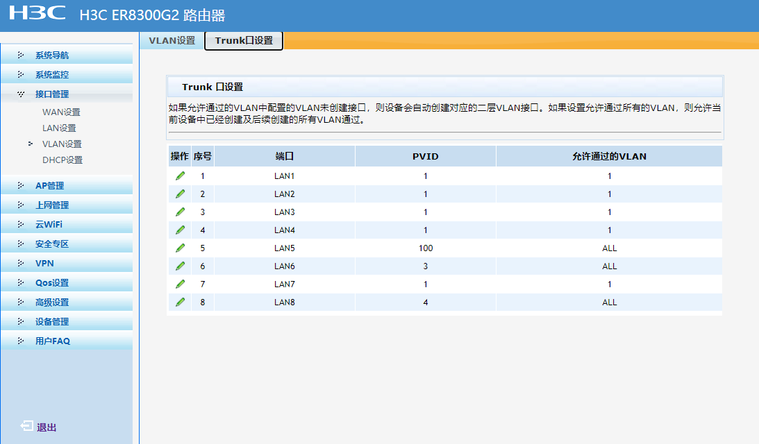

检查端口是否已正确划分到相应的VLAN中。
其次检查终端是否能正确获取到IP地址、子网掩码、默认网关、DNS。
另外检查终端的系统防火墙是否已关闭。
如果还连接有可管理的交换机,检查交换机上是否创建了VLAN,划分VLAN到端口并trunk与路由器互联。

PC网关设置的正确吗
zhiliao_fVJQwT 知了小白
a 电脑 IP 172.16.3.2
子网掩码:255.255.255.0
网关:172.16.3.1
DNS:221.11.1.67
 b电脑IP 172.16.4.2
子网掩码:255.255.255.0
网关:172.16.4.1
DNS:221.11.1.67
两台电脑可以正常上网的,都是自动获取IP和DNS的,
a,b两台电脑在172.16.2.x端都试过了,可以ping通的,也就是说 所有的防火墙,杀毒软件之类的都关了。
试过两台电脑后,直接使用网线分别接入路由器的LAN6,LAN8两个端口,也就是新划分的vlan3和vlan4 直接接入到a,b两台电脑上了,中间没有接入交换机之类的。
