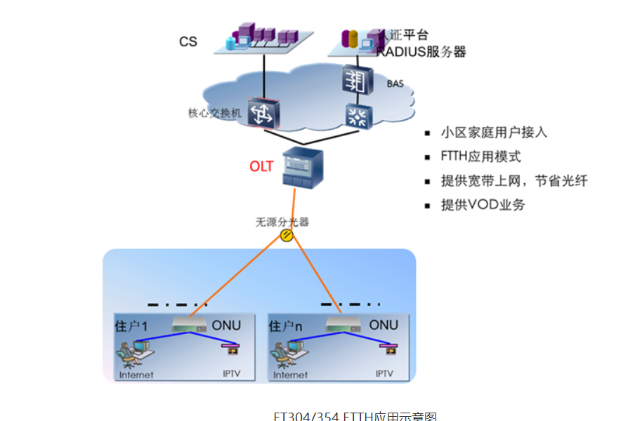

各位兄弟新年好,这边一个园区网客户需要GPON,我第一回接触这类产品所以有些问题我需要咨询一下()
如下图组网,住户1如果要上网,住户1的电脑获取的IP地址是哪个设备分配的呢,一般是ONU分配的吧?那ONU的上行口有地址吗,如果有地址,那又是谁分配的呢。。。。
需要一个关于ONU-OLT的典型配置举例,如果有请发个链接
