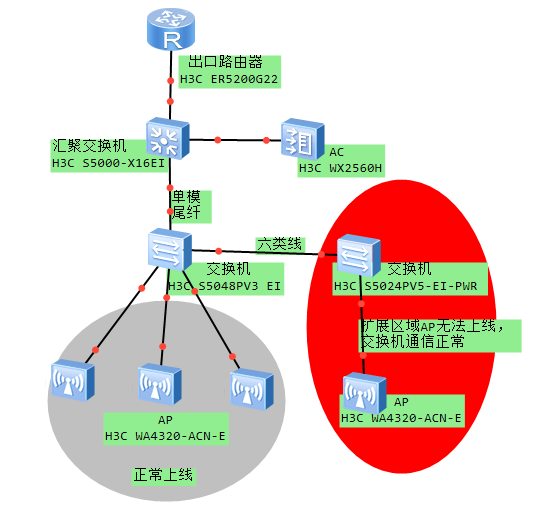

关于AC H3C WX2560H与扩展交换机下接AP E无法上线的问题
2021-02-19提问
  • 1收藏,2982浏览
拓扑如上,在原接入交换机上其中一个千兆电口下级联一台V5交换机,
级联两端端口配置:
port link-type trunk
port trunk permit vlan 1
已验证问题:所有业务皆在vlan1上   ; 物理六类线单接AP能够上线,测线仪B标线没问题  ; 新购买的AP在上级交换机能够上线
求证:新增交换机为级联等级为AC——汇聚交换机——接入交换机——此次新增交换机(应为第四级设备),在级联等级上是否受影响求大佬解答
粉丝:23人 关注:20人
组网上是不受影响的,AP无法上线一般原因都是因为到AC链路不通导致。建议先确认新增接入交换机上下行端口是否正常,是否配置有dhcp snooping等相关配置导致AP无法获取地址
感谢大佬,真的是dhcp snooping开启了
