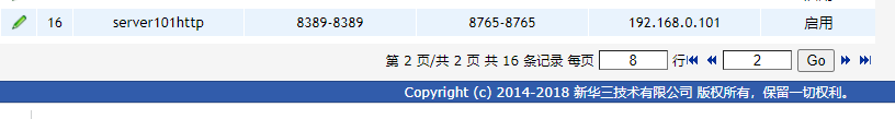

配置该虚拟服务器nat映射后,外网访问8389端口,未生效,不能访问内部服务器。

你能否看看,我最新发的一条,我以前配置的这些端口,就能从外网端口访问。现在新加的端口,就不行。

我内网百分之百确定是开放的,我在内网telnet8765是通的,配置虚拟服务器,从外网telnet就不通。我怀疑,是不是这个设备,默认都需要数据需要加密,才能从外网访问啊?

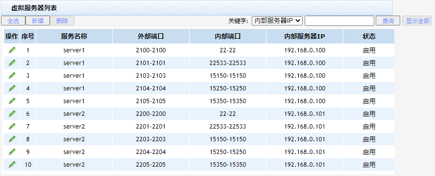

麻烦大佬看看,这个设备为啥配置了虚拟服务器,不生效。但是ssh端口,有可以将内网的22映射为外网的某一个端口,亲测ssh22端口就能映射。
zhiliao_QMB2f 发表时间:2021-02-19

我现在都可以通过外网ip,ssh远程控制内部主机。很神奇,感觉就只有ssh22端口,可以成功配置虚拟服务器。其他内部的端口,就配置不成功。

华三的设备真是神奇,配置的这些端口,外网能访问进来,换个端口,就不行。不知道原因。
嗯,谢谢了,貌似是超限制了。
zhiliao_QMB2f 发表时间:2021-02-19 更多>>
最大20条,有没有超过限制
听见你说达不溜 发表时间:2021-02-19
嗯,谢谢了,貌似是超限制了。
