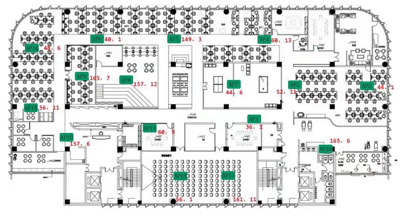

之前,公司用的是TP的产品,总是有一些不太稳定的问题。趁过年的假期,重新布了六类的网线,更换了全新的一套华三产品,其中包括,路由
(ER8300G2-X),三层交换机( S5500V2-28C-EI),AC管理器(MSG360-20),以及16台AP(WAP922E)及POE交换机(S5024PV5-EI-HPWR)。刚开始的时候,我使用了AC管理器的一键信道调优以及一键功率功率调优,效果不太理想,有的相邻的两个AP信道数值一样了,只好手工对每一台 AP进行设置。我在平面图上标注了每个AP的吊装位置以及5G和2.4G的信道值,请大虾帮我修正下,谢谢!
现在遇到的问题是明明AP14就在头顶上,可是电脑连接的是AP9的2.4G信号,速度慢,有的电脑出现连接很困难,连上会立马就掉线了。
所有的AP接到 POE供电交换机(S5024PV5-EI-HPWR)上,供电交换机接到三层交换机上(S5500V2-28C-EI),三层交换机接主路由,AC管理器接三层交换机(旁挂)

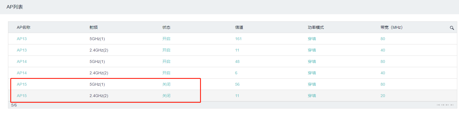

在AP14和AP15这个工区,昨天出现有四五台电脑连接不上的情况,我怀疑是不是某个AP有问题,后来在关了这台AP后有所改善。
这个环境质量是不是要出现优才是合格的呢?

建议手动做下调整,高密场景5G频宽建议设置为40M,信道设置错开,必要时候可以关闭部分2.4G的信号。开放场景建议5G功率设置为10-13,2.4G为5G功率的一半
粉丝:6人 关注:0人

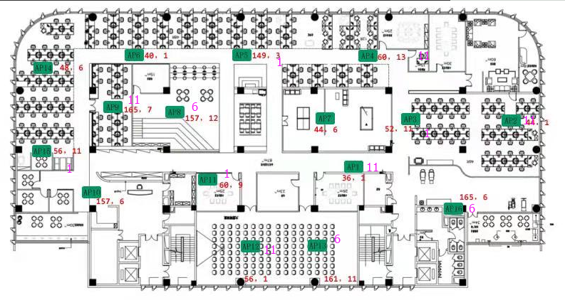

个人觉得信道建议使用1,6,11这3个不重复的信道
将2.4G的频宽改为20MHz测试一下

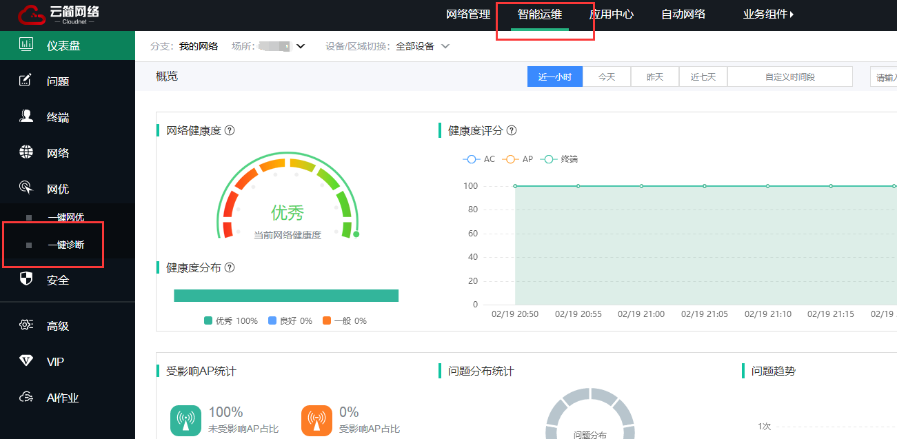

MSG360可以使用绿洲云平台中的“一键诊断”功能,看下有那些需要优化的地方
有些功能你需要看下是否需要,比如用户二层隔离

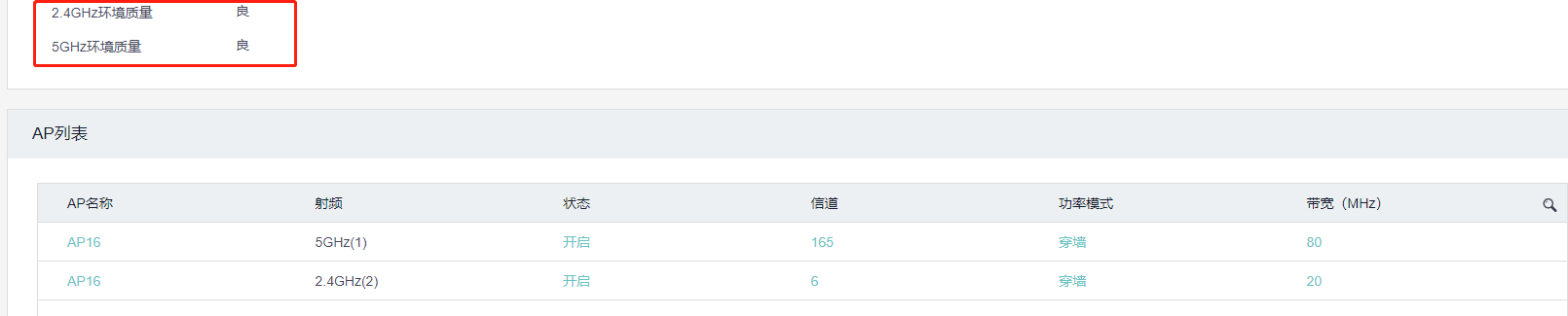

按您的建议,使用了一键诊断功能,发现的问题不少!一键网优功能试一下,不知道是否会影响大家上网?
zhiliao_lGk5i 发表时间:2021-02-20
现在正在扫描

关了一台AP有明显的改善说明可能是由于这台AP的功率太大了导致终端关联上这台AP,可以调小AP的功率观察一下,建议AP的部署距离为10-15米的情况下,5g功率调成12,2.4g功率调成8-10观察一下,具体根据现场情况进行调试,相邻AP划开信道
可以用命令行配置看看

无线网络不稳定,以下是排查要点,请参考:
1、调整下AP的信道和功率看下。
2、有线网络和无线网络都使用不同的VLAN来进行隔离。
3、检查是否有可能存在IP地址冲突。
4、升级AP的软件版本到最新。
5、设置无线网络安全,对接入的终端进行管控。
