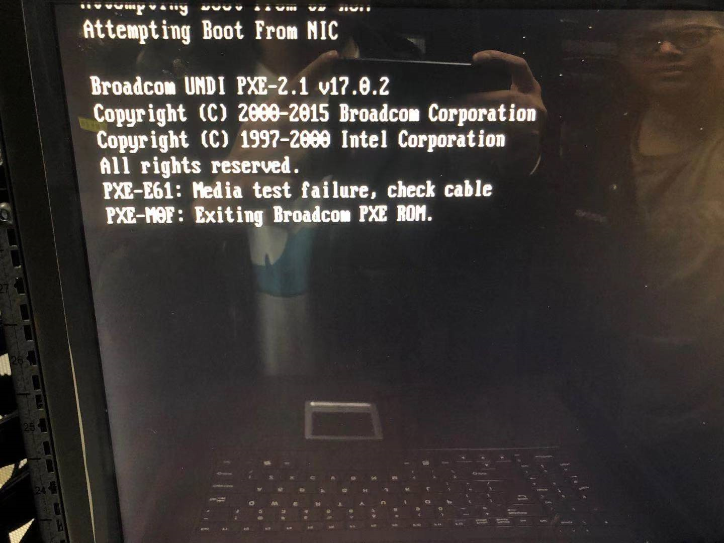

h3c r390 进不了系统,开机一直是这个界面,请问怎么处理?大佬救命

开机就重复出现这个界面

进入PXE了;可以F7进入one boot选择系统,或者修改一下引导顺序
系统之前是安装用了很久的,进图突然出故障重启就出现以上界面,是不是硬盘坏了或者系统奔溃了导致,有没有必要重做系统
zhiliao_TnSMSg 发表时间:2021-02-19 更多>>
大佬的意思是这是进入了PXE模式下了,开机通过F7进入one boot 重新选择硬盘引导么
你要是安装操作系统 在一次性引导界面会有你安装的系统可以选择; 没有的话可以选择安装系统时的阵列或者盘盘,就能进到系统中
脑裂的可达 发表时间:2021-02-19
您好,工程师:
从反馈的图片来看,已经从PXE的方式来进行启动了。
可尝试进入到BIOS选择硬盘启动看下是否能正常启动。同时设置下启动的顺序。
另外可以通过登录HDM检查下各项硬件的状态是否正常。
会提示各种F快捷键,然后不断隔几秒提示又继续返回到图上的界面
好的
已经设置硬盘为优先启动项还是不能进入,这能不能判断出事系统出问题了
您好,工程师,设置硬盘有限启动后在启动时有哪些错误提示呢?
得闲饮茶013 发表时间:2021-02-19
粉丝:37人 关注:8人
目前正在PXE启动,有可能是引导顺序问题,建议手动引导硬盘。如果手动引导失败则可能硬盘里引导项丢失,建议排查硬盘或者逻辑盘状态是否正常。
