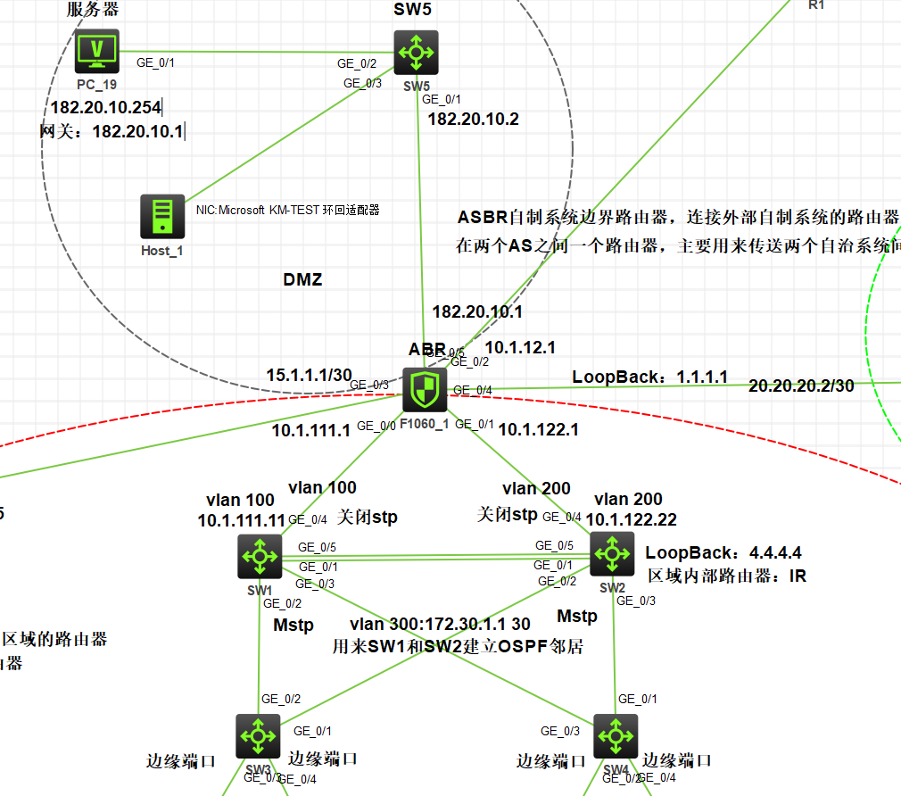

防火墙和SW5直连,SW5默认路由甩给防火墙182.20.10.1
SW5模拟服务器,属于DMZ
SW1属于AREA0区域,为什么SW1可以PING通服务器182.20.10.254(没发现SW1有去182.20.10.0网段的路由)
因为服务器的网段和SW5与防火墙互联的IP在一个网段内,检查下防火墙上是否发布了直连路由。
而且服务器的网关也填写了防火墙的互联接口地址。
能看到有去往防火墙的0.0.0.0默认路由在路由表内就可以了。

在SW1上能看到去往182.20.10.0的路由表吗
zhiliao_vvynRh 发表时间:2021-02-20
您好,可以dis ip routing-tables看下是否有默认路由或者明细路由。
得闲饮茶013 发表时间:2021-02-20
就是没有看到呀
默认路由都没有么?另外SW1上有配置与防火墙的路由吗?
SW1和防火墙没有默认路由呢
走的是OSPF
防火墙那边是发布了直连路由么?那应该是可以看到182.20.10.0的网段呀
防火墙肯定有到182的路,因为是直连
对的,防火墙发布了182的路由或发布直连,在SW1上应该能看到路由的呀
我就是奇怪SW1为什么能PING通182呢?
防火墙那边宣告了182出来以后,在SW1上应该能看到路由的。要么就有可能终端PING服务器走SW2过去了
防火墙没有宣告182,因为DMZ我没把它划入任何OSPF区域
防火墙上是有发布直连吗?
防火墙和SW5是直连的
就是防火墙的OSPF配置中是否配置了import-route direct的命令进行直连的发布。
防火墙里有将默认路由引入OSPF泛洪,但默认路由是甩给运营商的
防火墙内的OSPF进程配置中有import-route direct这条命令将直连路由发布出去吗?
没有呢
import-route direct只发布了其他默认路由,没有将直连路由发布出去
SW1和SW2的OSPF路由是怎么配置的呢?有发布默认路由进来吗?另外看路由表是否有0.0.0.0的路由。
我懂了,谢谢了!0.0.0.0都甩给防火墙了
default-route-advertise我用的是这个
