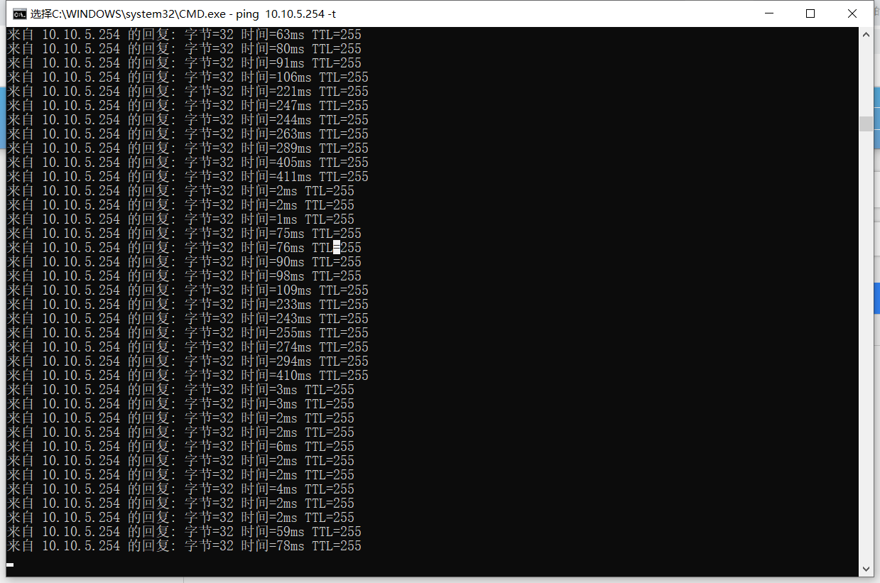

h3c多业务网关,msg360-20,昨天升级以后今天频繁掉线,请大佬帮忙看看。
  • 1收藏,2677浏览
h3c多业务网关
型号是:msg360-20
看起来像是在频繁更换ap一样。
ac是旁挂模式,跟12个ap接在同一个交换机上。

你这个10.10.5.254是网关地址吗?是所有的终端ping网关延迟都很大,还是只是个别终端?

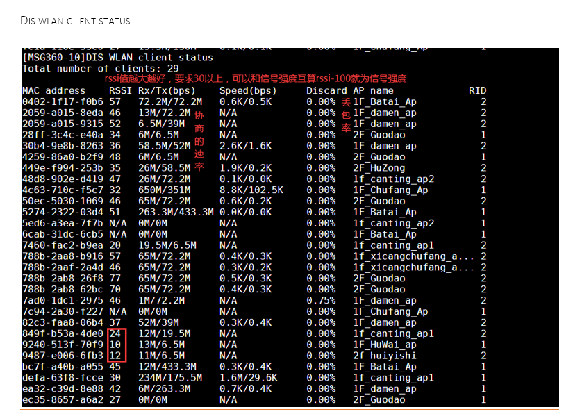

1.使用命令dis wlan client  status,找到你的终端,查看RSSI值是否偏低?如果rssi偏低,请解决信号弱的问题。
2.msg360默认是集中转发,client数据由capwap隧道发送到ac,再由ac发送到网关设备,在ac 上分别ping网关设备和ap,看是否丢包或者延迟大,以解决有线端的问题。
