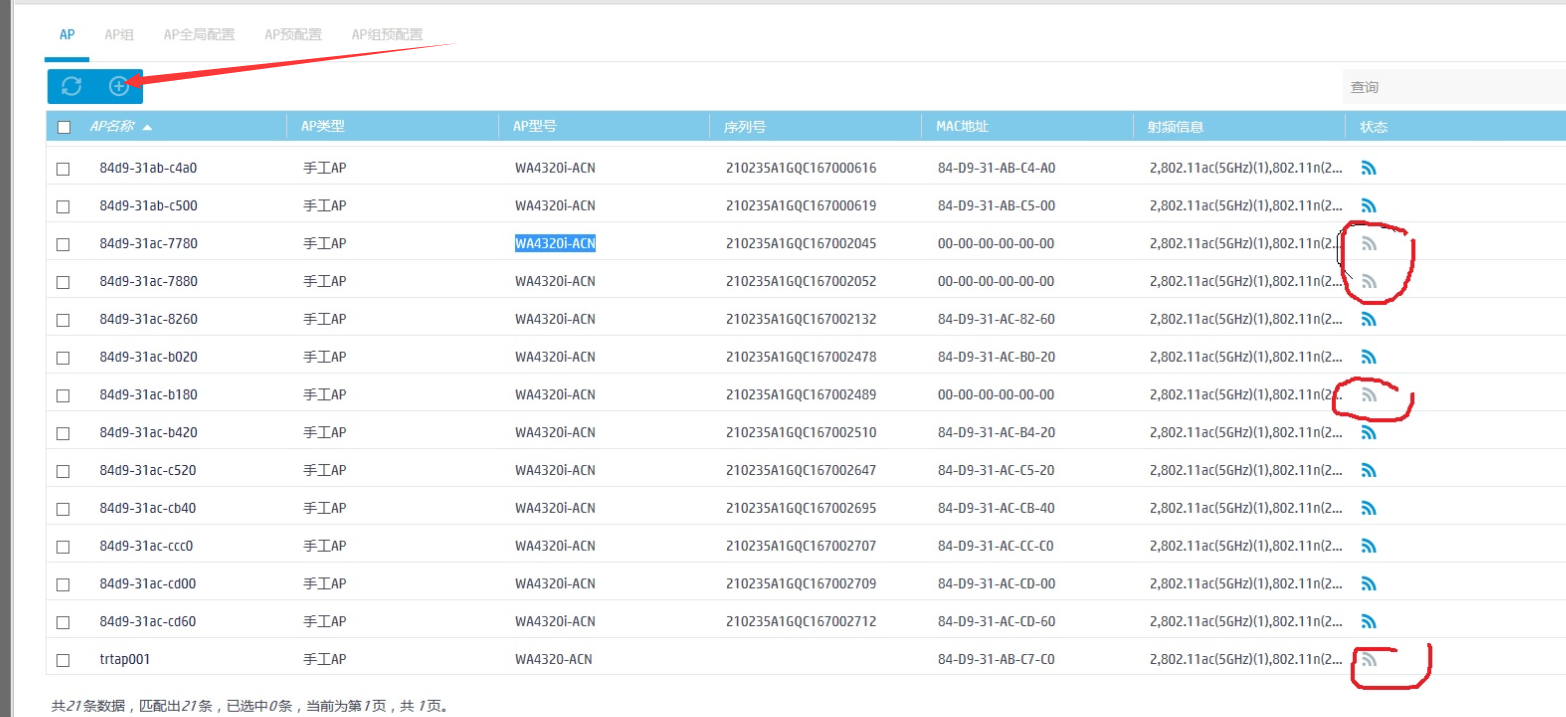

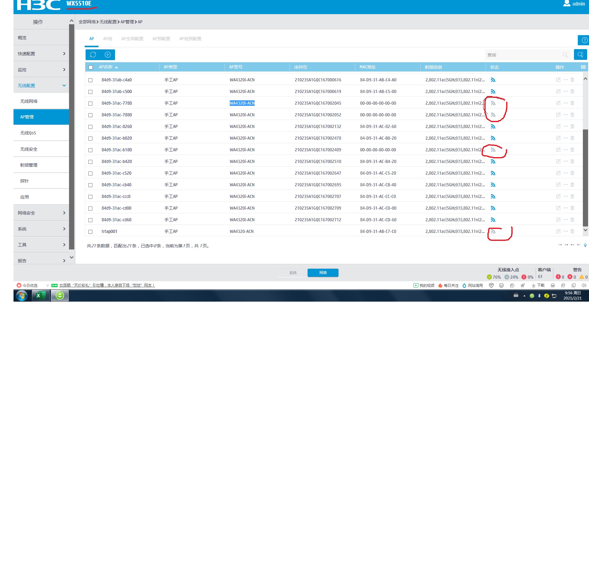

您好,请问1、ap 离线了怎么处理?2、新添加ap的方法赐教一下。谢谢。
3020网关 5500核心交换机  旁挂5510eAC 下h3c poe交换机  WA4320i-ACN ap

是否正常供电
ap 指示灯都亮
zhiliao_0Ylec 发表时间:2021-02-21 更多>>
ap 指示灯都亮
zhiliao_0Ylec 知了小白
下h3c poe交换机   H3C S5110-10P-PWR
AP离线及无线网络不稳定,以下是优化要点,请参考:
1、调整功率和信道。
2、有线网络和无线网络使用不同的VLAN来实现广播域上的隔离。
3、关闭低速率的协议。
4、确保DHCP内的地址池空间足够使用。
5、升级无线设备的软件版本到最新。
6、做好无线网络接入的安全设置,避免非法终端接入。
AP的添加,可以参考下官网的用户手册:
https://www.h3c.com/cn/Service/Document_Software/Document_Center/Wlan/WX/H3C_WX5500E/

1.去看poe交换机上对应的端口指示灯是否正常,端口是否up
2.在网关设备上查看arp表项,看离线的ap是否分配到ip地址
3.测试物理链路是否有问题。
在ac上配置自动发现ap,自动固化后,将ap插上可自己动上线。
命令:
#配置ap自动关联ac,自动固化ap (默认好像是好启的)
wlan auto-ap enable
 wlan auto-persistent enable
也可以手工配置
#手工创建ap
 wlan ap 001 model WAP712C-LI
 mac-address 4077-a9be-0df0
web配置就是箭头处
