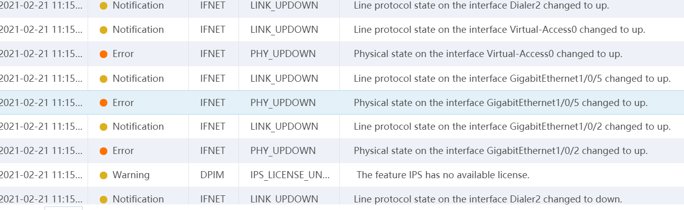

拨号上网(偶尔会断网)
看到物理端口频繁UP DOWN,以下是排查要点,请参考:
1、检查物理链路是否正常。
2、检查端口是否有CRC错包。
3、检查是否有可能存在环路。
4、检查本端和对端端口的速率、双工模式是否一致。
5、另外也看到拨号口也有UP DOWN的记录,看下拨号口调用在哪个物理端口上,针对性的排查相应的链路及端口。
粉丝:4人 关注:1人
看着日志接口是不是不稳定
粉丝:42人 关注:3人
物理接口UP down 一般是线路问题   观察下线路
