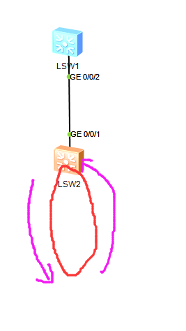

你好
    这个问题我在2年前也问过,还做过真机测试,确实不生效。
从loopbackdetection的原理来说,交换机会发一个检测报文出去,如果此报文从另一个端口回到交换机本身,就代表有环路。当你下联的傻瓜机发生环路时,数据帧会在傻瓜机的环路端口不断循环泛洪,并不会通过其他端口回传到交换机,所以loopbackdetection不生效。
昨晚升级到最新固件后生效了
