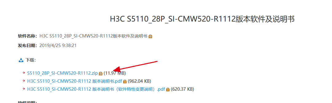

https://www.h3c.com/cn/d_201904/1171165_30005_40.htm  可以先考虑升级至最新版本。用户名yx800,密码01230123

你这个如果升级是不是要所有同型号的交换机都要升级?如果都要升级,那这个短期内肯定无法进行的,这涉及十台左右的交换机。另外还有就是升级了就一定能解决这个问题吗?
赏花归去马如飞酒力微醒时已暮 发表时间:2021-02-21
