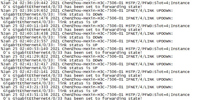

市局的视频会议MCU-GE0口通过网线直连到核心交换机H3C S7506E-S G4/0/33(VLAN8),查看核心交换机的日志发现,G4/0/33口几乎每天晚上3点左右出现5次左右链路UP/DOWN,更换了网线、更换了核心交换机的连接端口、更换MCU的连接端口,都没有解决。请问怎么解决这个问题?日志如下:
说明中间链路问题可能性大,建议更换成品网线再测试下。
除了看到端口UP DOWN的日志外,也看到了STP的状态变更,以下是排查要点,请参考:
1、检查是否有可能存在环路。
2、检查STP的根桥是否稳定在核心设备上。
3、如果STP根桥不稳定,可通过设置STP根保护来确保根桥的稳定性。
4、dis stp tc看下是否TC报文发送或接收过多。
5、其次根据UP DOWN的端口,去到对端设备上进一步检查STP的状态是否稳定。
6、另外检查下是否是终端设备的休眠。
7、如果链接的是终端设备,端口可以设置为边缘端口。

是直连吗? 直连换过网线的话,就是MCU  的问题是设置休眠等
