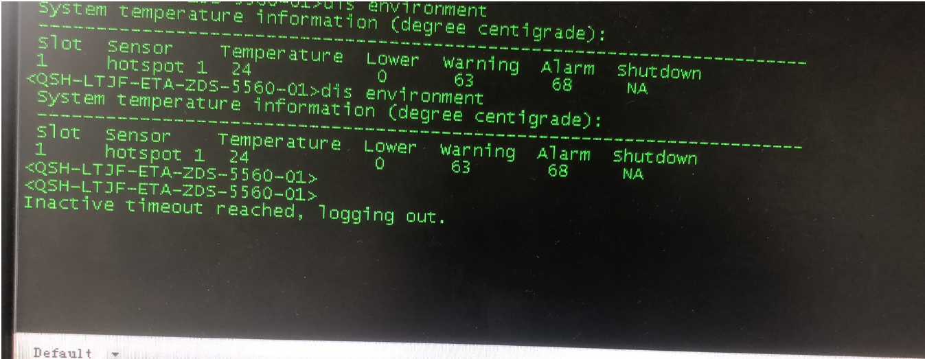

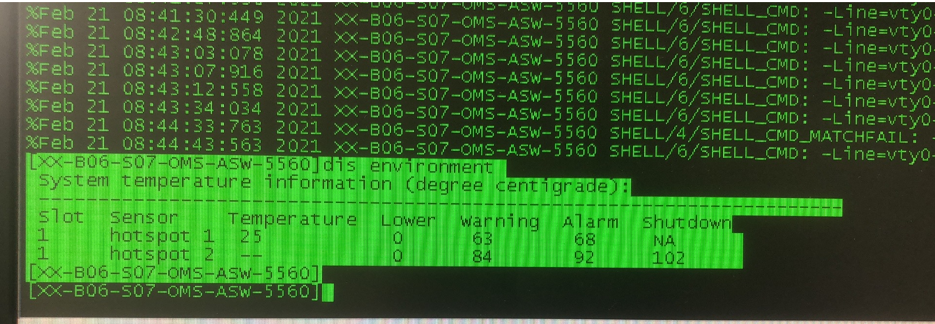

显示都是slot 1为什么温度传感器数量显示不一。

确认下设备版本是否一致,新版本增加了部分温感控制。
应该是不同传感器所处在的不同位置而温度显示不一样。
只要温度在正常的阈值范围就可以了。
如果要了解具体传感器所在的位置,可以咨询下400确认。
另外看下两台设备的软件版本是否一致。
粉丝:114人 关注:1人
不同部位的温感会不一样。
