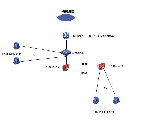

这个拓扑,两个防火墙是两个地方的,距离10多公里,把两边连接起来,两条线路透明传输,两边终端同个网段,网关在路由器上,两条专线打算做主备,跑这场景跑防火墙二层开stp,正常应该会阻掉一条线路,但是现实不会,中间有传输设备阻碍了,但是运营商说他们没问题,这两条线路同时接会存在丢包,单独接任何一条就不会,跑lacp也是不行,本来打算右边改网段跑三层的,但是客户考虑到改网段需要报备很麻烦,就说不要改,那这场景只能按二层跑吧,但是移动电信同时接就会有丢包,这个之前抓包过防火墙没有丢包的,是运营商传输设备问题的,但是他们又推脱责任,这边还有什么好的办法建嘛?

两条链路有做链路聚合吗
做过,不行,邻居是传输设备,线路没法切换

这确实很棘手 走正式流程把问题和测试结果都记录下来,让用户决定。
从反馈的拓扑和描述来看,可能存在了环路。由于都是二层,可以尝试拔掉其中一条链路看下是否能恢复。
https://www.h3c.com/cn/Service/Document_Software/Document_Center/Home/Security/00-Public/Configure/Operation_Manual/H3C_CG(V7)(F8601_F9345_F9536_F9602_F8520)-6W403/11/
粉丝:11人 关注:2人
右侧FW上面
电信专线接口放在untrust-ct安全域里面
移动专线接口放在untrust-cm安全域里面
然后分别放通防火墙上面trust与local到ct和cm域的策略,防火墙上面可以配置一个同业务网段的vlanif接口和业务网段ip,放在trust域,在做安全策略时,可以配置右侧单双ip作为对象源,分别走不同的专线出口
可以尝试尝试
