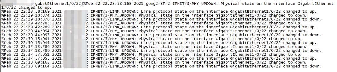

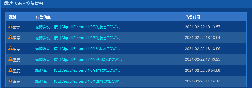

S5130S-28S-EI交换机电口偶尔up/down,IMC网管平台每天都收到设备端口 up/down报错!
全局 主要配置
stp bpdu-protection
stp global enable
端口主要配置
broadcast-suppression pps 50
bpdu-drop any
stp edged-port
loopback-detection enable vlan 1 to 4094
loopback-detection action shutdown
请问如何解决交换机端口偶尔up/down问题?
需确认下设备侧的端口及物理链路是否正常。
其次可以在IMC侧设置过滤,以下是IMC侧的设置要点,请参考:
需要对接口的up/down告警进行过滤的设置即可,以下是操作过程:
1、在IMC的导航栏找到“系统管理”-“系统配置”-“系统参数”
在“系统参数”的“接口up/down告警”根据需要进行过滤即可。
1、从设备角度看:
如果是接入设备接口频繁up/down可以将连接终端设备得端口设置为stp边缘端口;
如果是核心链路接口频繁up/down可以查看接口下是否有crc错包 如果有可以尝试更换物理线路来观察是否恢复正常;
2、从iMC上看,如果不看频繁看到大量 up/down  告警,可以设置过滤
你好! 此交换机为接入交换机,上联汇聚,下联终端, 现在主要是直连终端的交换机电口偶尔up/down 影响业务
