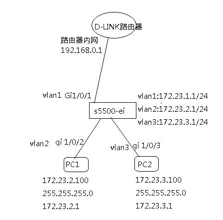

下面图上的网络,怎样配置交换机与路由器,让PC1  PC2能够上网。
(查的资料说,要在交换机上写静态路由,路由器上写回程路由,试了没有成功)
s5500-28c-ei   划分了3个VLAN
 1号口vlan1:172.23.1.1  连接到路由器D-link  LAN口
2号口vlan2: 172.23.2.1  连接PC1
3号口vlan3 : 172.23.3.1  连接PC2
路由器已经连接到互联网
在D-Link的lan口设置地址172.23.1.2 ,
在D-Link设置静态路由:目的地址 172.23.2.0 24位掩码,下一条172.23.1.1
在D-Link设置静态路由:目的地址 172.23.3.0 24位掩码,下一条172.23.1.1
在S5500写默认路由 ip route-static 0.0.0.0 0.0.0.0 172.23.1.2
找出原因了,是D-Link写静态路由里,接口要选一下,选择LAN口就可以了。

经过实测,D-Link还要加一条静态路由:172.23.1.0 24 172.23.1.1 这样两台PC机才能上网。这是什么原因
尘飞扬 发表时间:2021-02-28
那就是D-Link路由器的限制,一般各大厂家直连路由是不需要写路由的
听见你说达不溜 发表时间:2021-03-01
尘飞扬 发表时间:2021-03-01
尘飞扬 发表时间:2021-03-01
