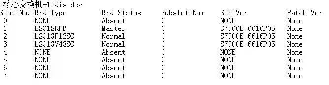

如题,现在有一台H3C S7506E:软件版本是6616P05,上面有两个主控板卡,两个业务板卡,现在其中一个主控板卡坏掉了,现在已经停产,买不到了。
在想利用原有的机框不动,在此基础上,购买V7的主控板卡,以及业务板卡,可以实现吗?
交换机V5升级V7,具体指的是哪升级啊? 是机框 还是 主控呢?求大佬指点一下!谢谢了

不是所有的交换机都支持V5升级V7 啊  需要提前和400确认才可以的
目前的设备型号、版本号、板卡型号
zhiiiiao_N7L84 发表时间:2021-02-23 更多>>
需要确认哪些参数啊,
zhiliao_jKhhnD 发表时间:2021-02-23
目前的设备型号、版本号、板卡型号
粉丝:0人 关注:2人
升不了,v5和V7主控型号不一样,而且你现有板卡也不支持v7平台,只有主机和电源可以利旧
