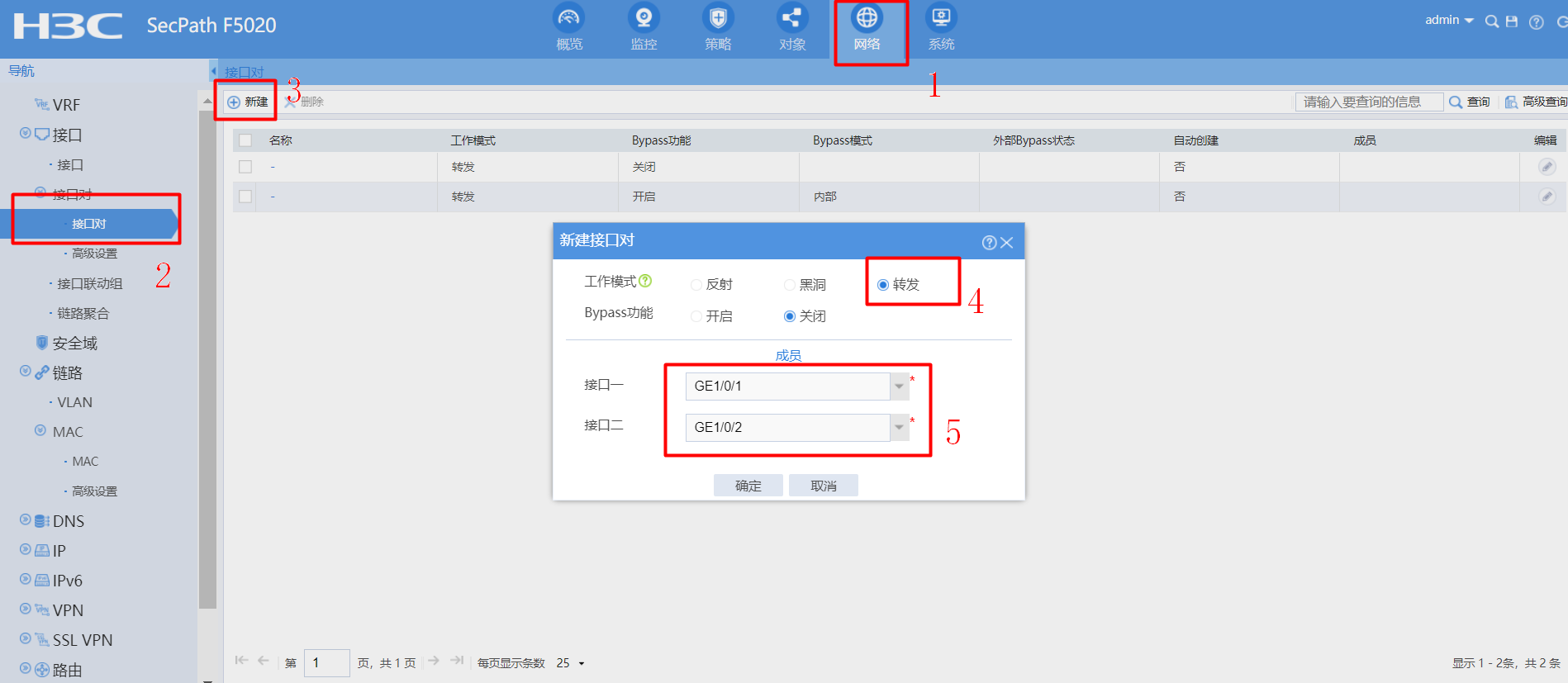

如何用WEB界面设置f1000防火墙透明桥配置

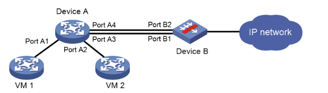

透传模式Bridge转发组网部署
透传模式Bridge转发中,Device B与Device A通过两个物理接口通信,即Device B通过其中的一个接口收报文,通过另外一个接口发报文。透传模式Bridge转发一般适用于Device B直连的组网部署,Device A通过Device B接入网络。透传模式Bridge转发如图4-3所示。
图4-3 透传模式Bridge转发
web配置:首先将上下行接口配置为二层模式,将接口加入安全域,配置安全策略,然后按下图配置接口对,选择工作模式为转发,添加接口一、二。
