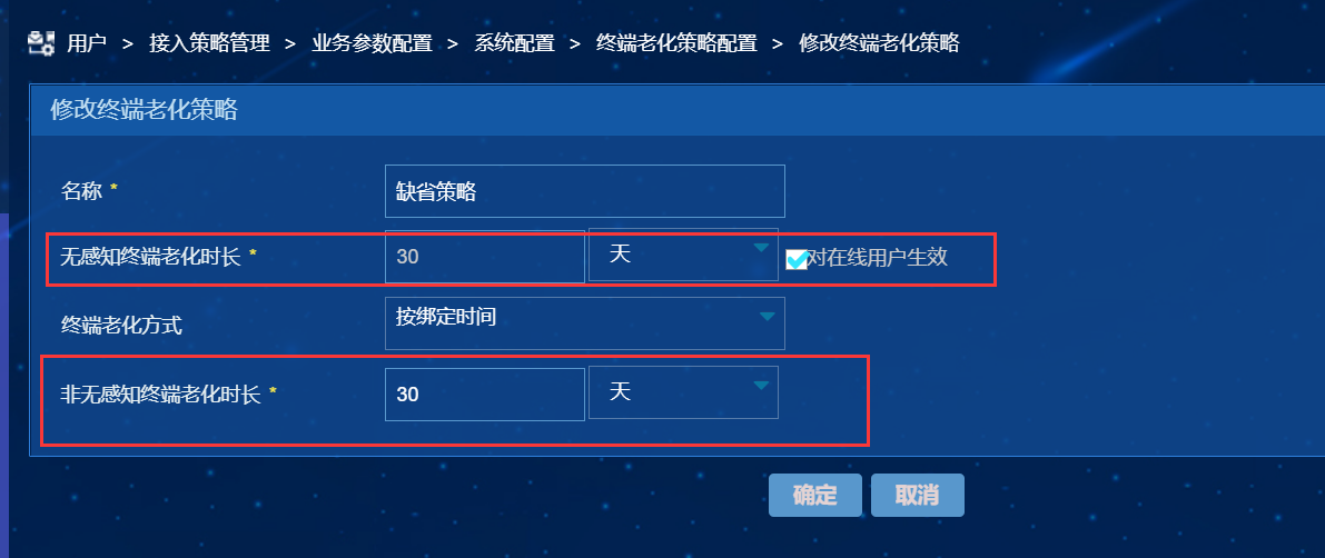

终端老化时长配置了30天并对勾选了在线用户生效,可是还是一两天就要重新认证一次

是不是对应的不对呢
配置是没问题的,重新认证之后又可以继续连接上网

终端是手机吗?开了随机mac吗?
终端是可以连接无线的设备,DHCP是在无线控制器做的,是不是开了随机Mac不太懂,如果开了会怎么样呢

把对在线用户生效不选择试下
