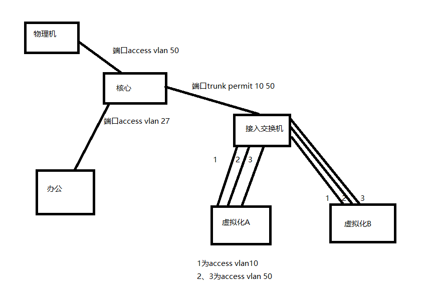

客户有两套虚拟化平台,分了2个vlan,管理vlan10和业务vlan50,现在情况是办公网络vlan27和物理机网络vlan50都可以ping通虚拟化平台的vlan10和vlan50,但虚拟化平台里的虚机vlan50无法到管理vlan10,两套虚拟化平台之间也是虚拟机ping不通管理口。虚拟机ping管理口结果是ttl传输过期,追踪路由一直在核心上循环。
只有虚拟机里的虚机ping两台虚拟化平台的vlan10地址才会有这问题,ping其他vlan10的地址无此问题。
大致组网如下

查下接入交换机侧,连接两套虚拟化平台的聚合配置看看,这种情况下面可能出现了环路。
闲置口也需要进行vlan隔离配置,如果空闲会以vlan 1进行广播。 你可以看看接口下面的广播包。

虚拟化平台没有做聚合配置,交换机上做了access的配置,但虚拟化平台是闲置了3口没用,只用了2口做vlan50的上行链路
尼莱尔 发表时间:2021-02-23
漓离原上谱 发表时间:2021-02-23
检查是否有可能存在了环路,单链路运行看下是否能正常。
其次如果是采用的链路聚合,检查链路聚合的状态是否为S选中。
