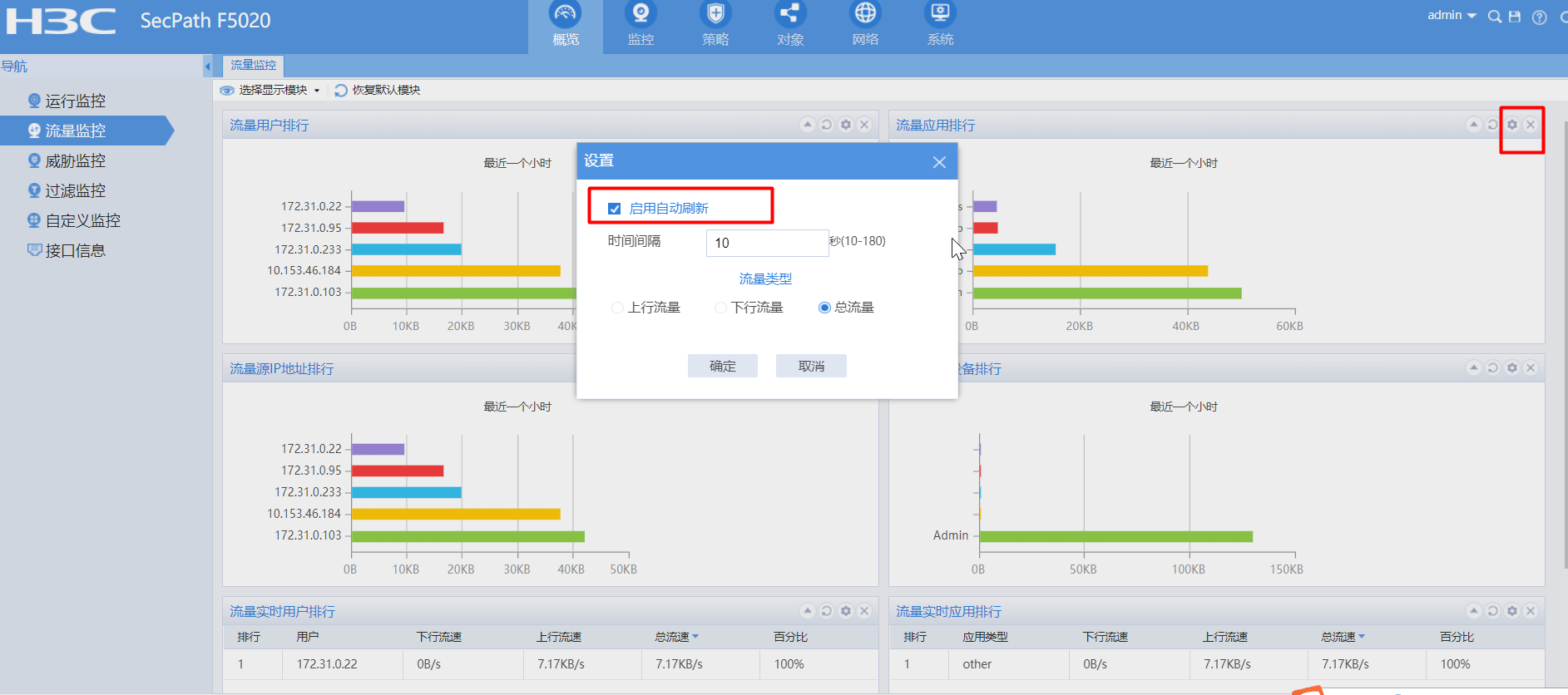

如何开启WEB界面的流量统计功能
粉丝:3人 关注:0人
您好,需要开启 session statistics enable,然后将各个流量模块自动刷新开启,保存配置,等待一个统计周期后就会有流量统计图表显示。
一般都是默认开启的吧。配置好防火墙,有数据经过就可以了。
可以更换其他浏览器、清理浏览器缓存、更新浏览器flash看下。
开启了,浏览器依然没有
发表时间:2021-02-23 更多>>
还是不可以,有地方可以设置吗?
发表时间:2021-02-23
session top-statistics enable session statistics enable 回话统计这些可以开启看下。
得闲饮茶013 发表时间:2021-02-23
开启了,浏览器依然没有
发表时间:2021-02-23
