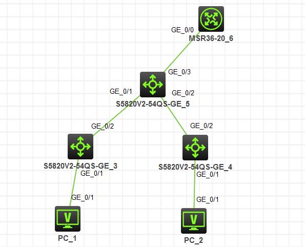

组网如图所示,接入层的交换接上行口全是trunk口,汇聚交换机和接入交换机相连的口也是trunk口,汇聚交换机上行口也是trunk口,路由器gi0/0口是路由模式,配置了ip地址。交换机的口允许VLAN 1通过时,能ping通网关,放通其他VLAN时却不行,这是什么原因。求大神解答一下。交换机都配置了相应的VLAN,且相应的端口也加入了VLAN。
粉丝:3人 关注:0人
首先明确是交换机作网关还是路由做网关
若是交换机作为网关设备,需要在网关交换机上创建多个vlan,配置vlan接口地址,写默认路由下一跳指向路由,路由器写明细回程路由;
如实路由器作为网关,需要在路由器上配置子接口,配置单臂路由。
路由器做网关。在路由器的gi0/0口配置了IP地址,没有创建其他VLAN,只有默认的VLAN1,交换机上允许VLAN1通过。pc端填上相应的ip地址,就能ping通。而其他的VLAN却不行,这是什么原因。路由器上也没有配置子接口,配置单臂路由。
