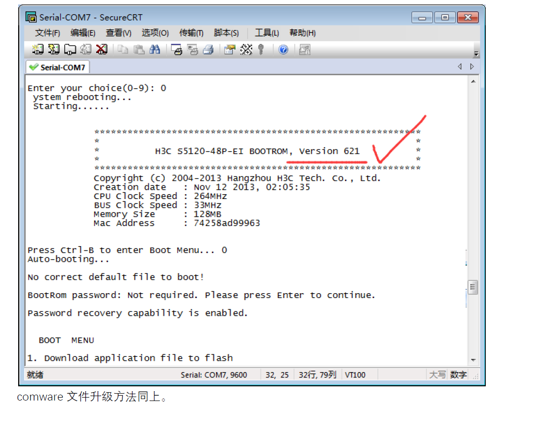

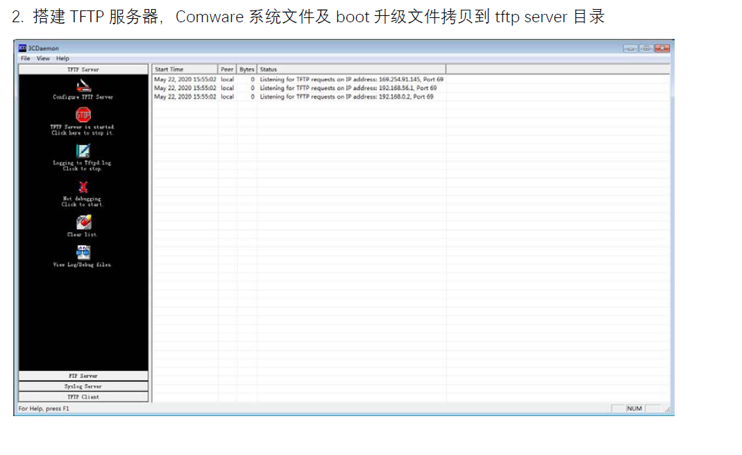

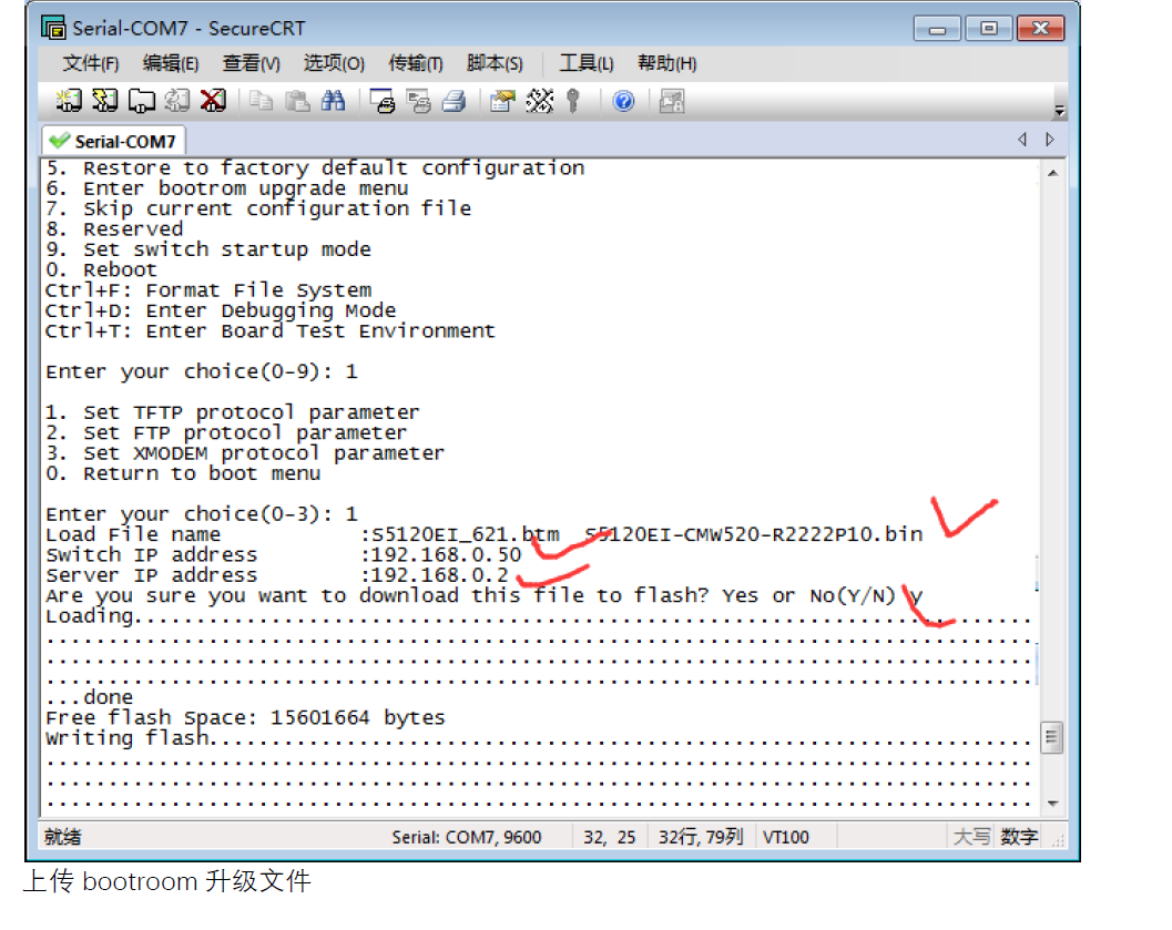

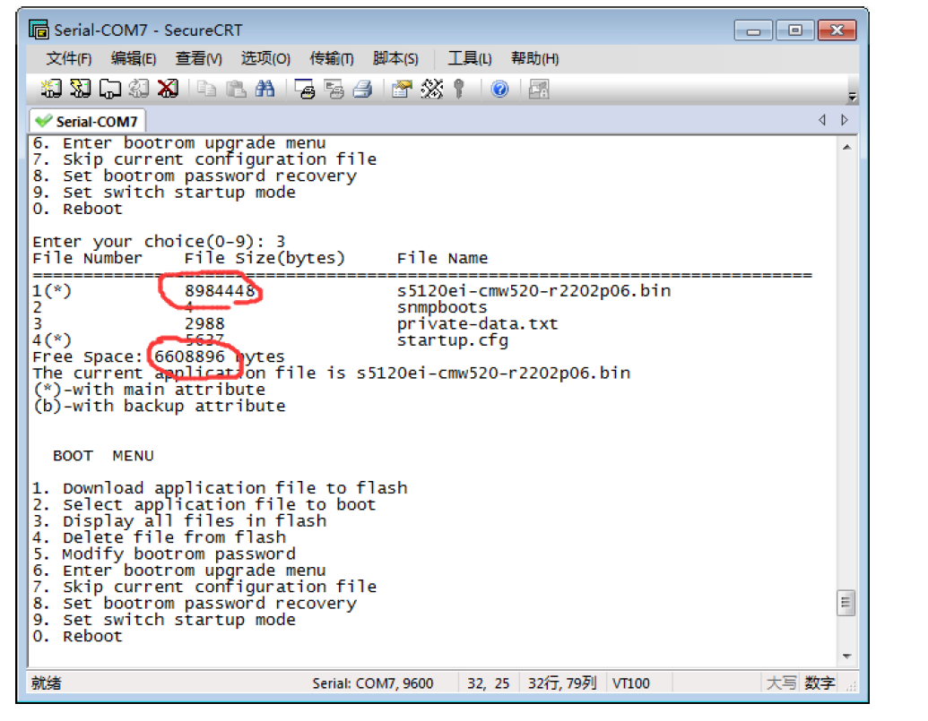

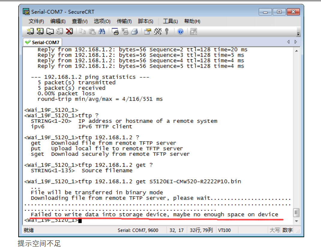

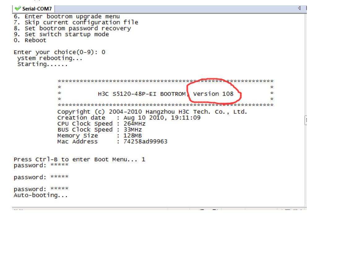

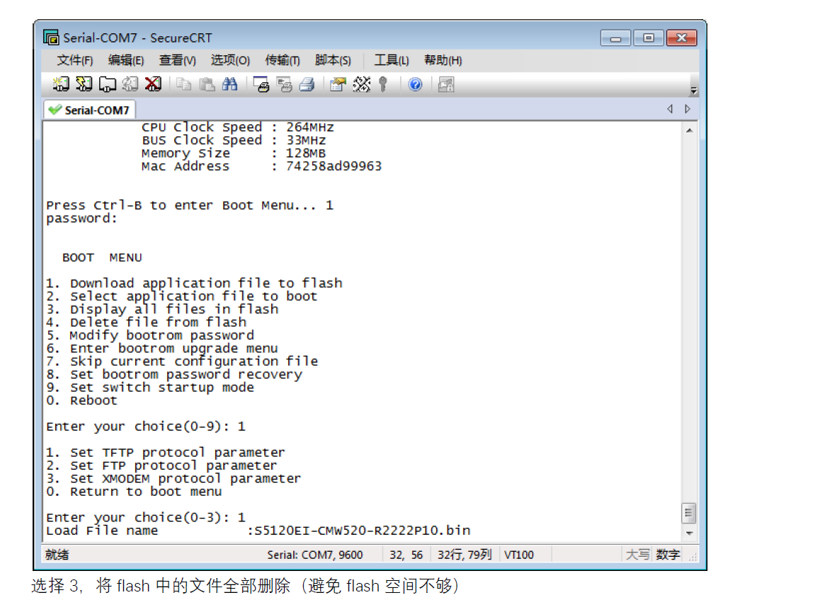

大概步骤
1.下载后解压
2.在电脑上运行3CD软件(TFTP服务器)
3.用网线将电脑和交换机端口1连接,将电脑网卡和交换机配成同网段的ip地址)
4.重启交换机后C+B进入bootware菜单
5.C+F格式flash(一定要格式化,不然会内存不足)
6.下载交换机boot文件和system bin文件,重启即可。
以下是大概图文资料

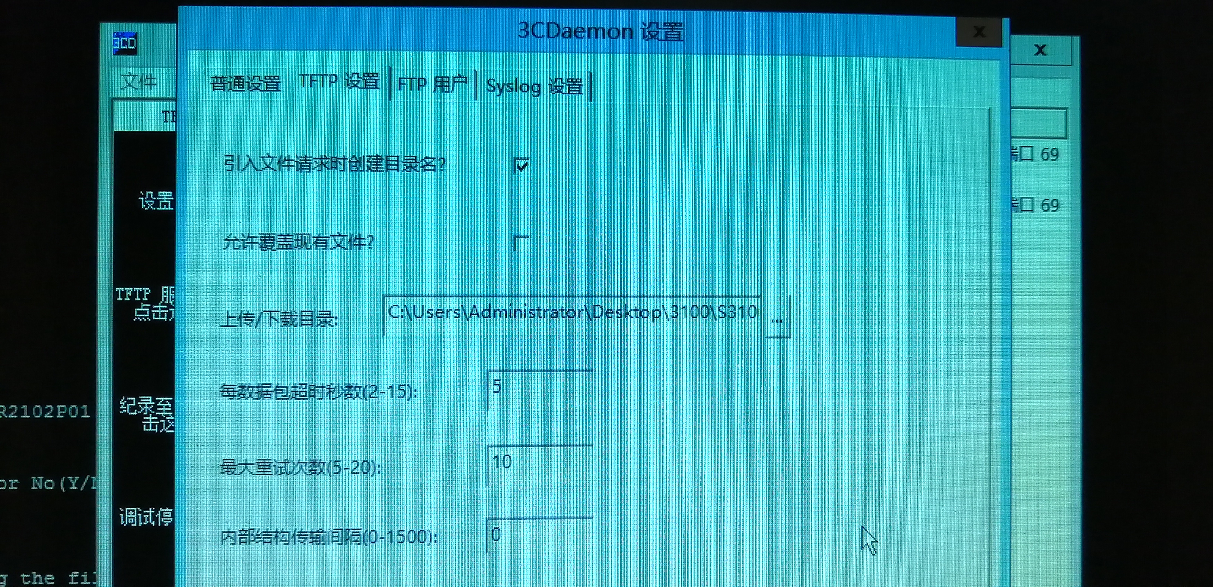

我感觉首先是tftp服务器不正常,但是不知道哪里问题
老李 发表时间:2021-02-24 更多>>

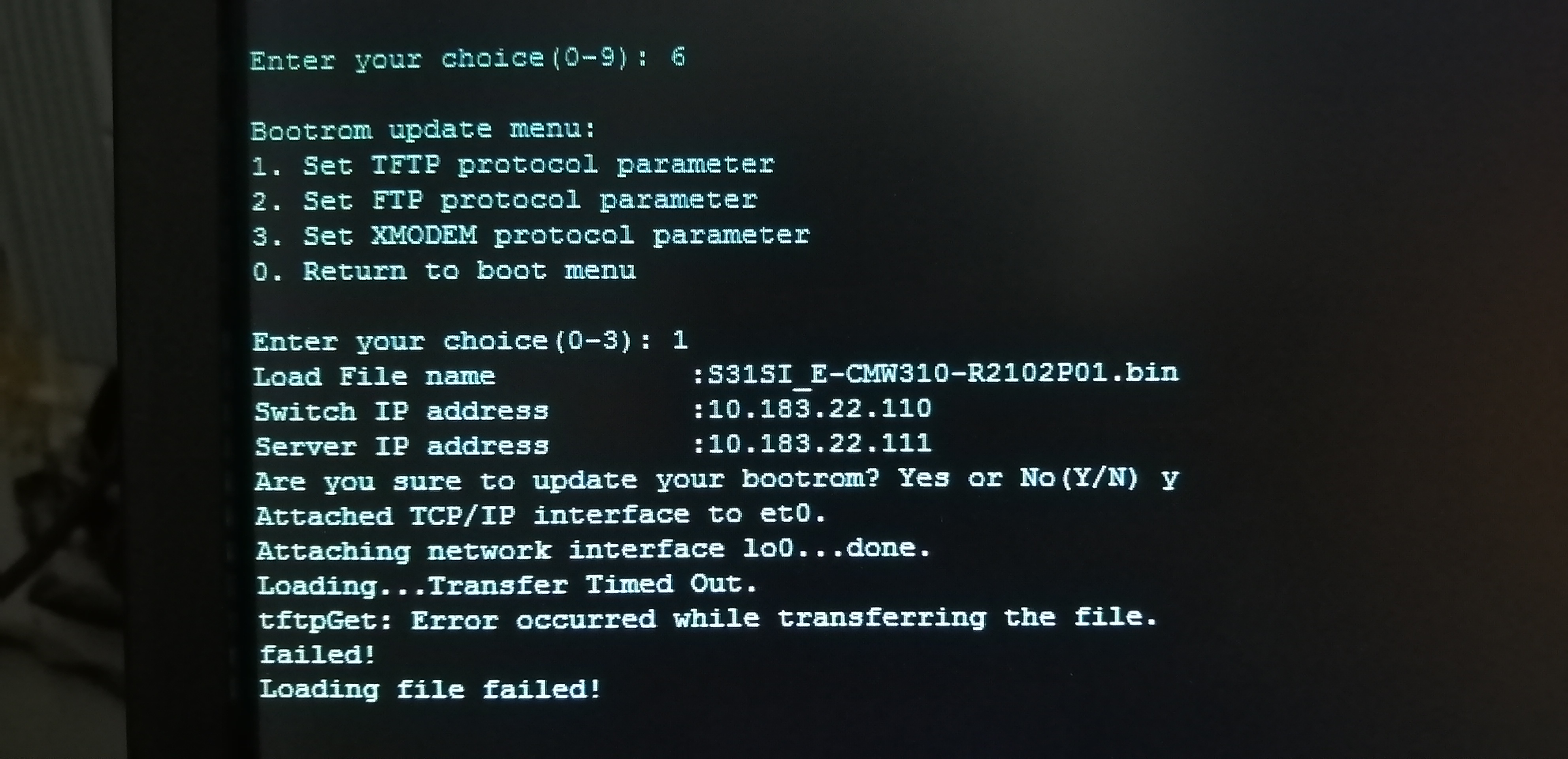

提示失败怎么回事?
老李 发表时间:2021-02-23
截图看下
小白白 发表时间:2021-02-23

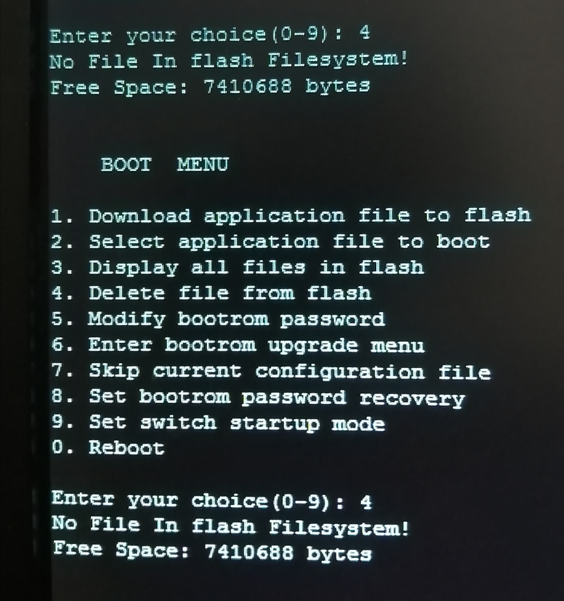

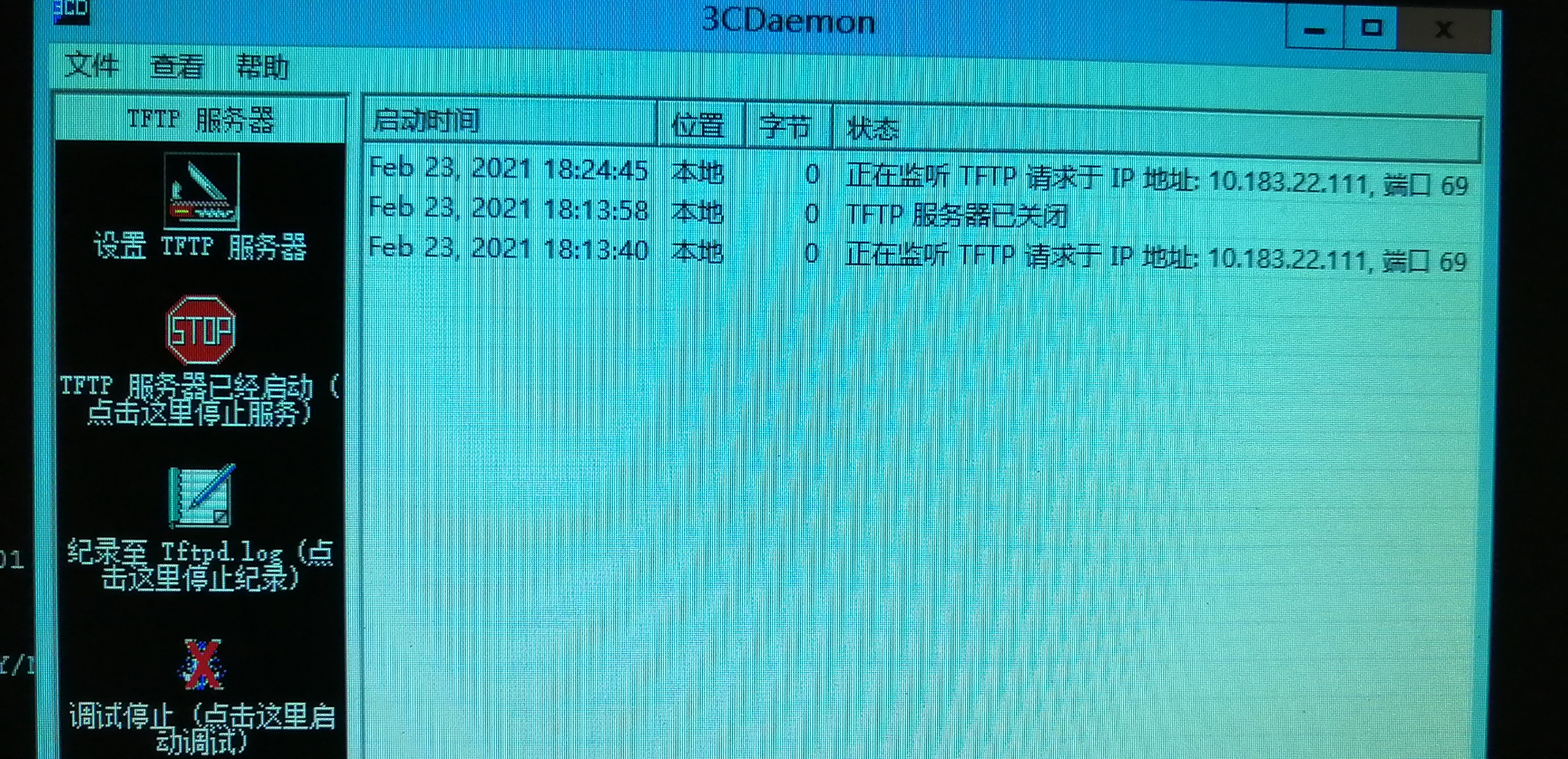

我把截图发到帖子下面了,我第一次配置,不知道是tftp不对还是交换机配置不对,flash里应该是空了
老李 发表时间:2021-02-24
老李 发表时间:2021-02-24

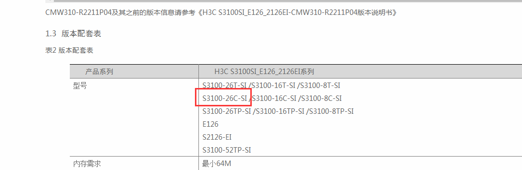

以下是下载链接:
https://www.h3c.com/cn/Service/Document_Software/Software_Download/Switches/Catalog/H3C_S3100/H3C_S3100/
用户名:yx800
密码:01230123
注意查看软件版本说明书,有适配和导入软件版本文件的说明!

​​jietu
是电脑防火墙问题,已经写入文件,目前就剩下config.def上传不上,boot更新后还是原版本。
老李 发表时间:2021-02-25 更多>>
将文件名更名一下,老版的机器不能识别-
小白白 发表时间:2021-02-24
老李 发表时间:2021-02-25
