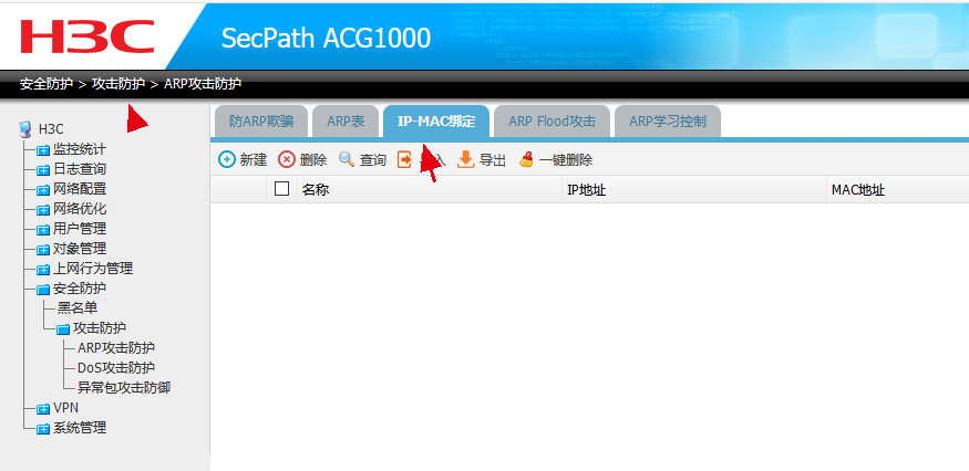

H3C的上网行为管理能否进行MAC地址的绑定,如何绑定?
在安全防护—网络层攻击防护—ARP攻击防护中配置,但是目前暂不支持批量绑定。

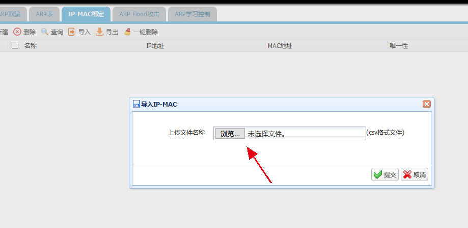

是的,批量导入有问题
听见你说达不溜 发表时间:2021-02-23 更多>>
就是一个一个的绑定吧
弓马手关羽请求出战 发表时间:2021-02-23
是的,批量导入有问题
粉丝:42人 关注:3人
可以批量导入
粉丝:19人 关注:5人
可以绑定。
很好奇你为什么要在acg上做绑定呢。
如果要在ACG上绑定,在安全防护—网络层攻击防护—ARP攻击防护中配置
