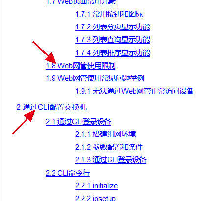

http://www.h3c.com/cn/d_201810/1119767_30005_0.htm  1824G只支持部分命令 链接为S1824G用户手册。
https://zhiliao.h3c.com/topic/huati/1246 此链接为轻轻松松配交换机案例 想学习配置中高端交换机您可以下载学习
