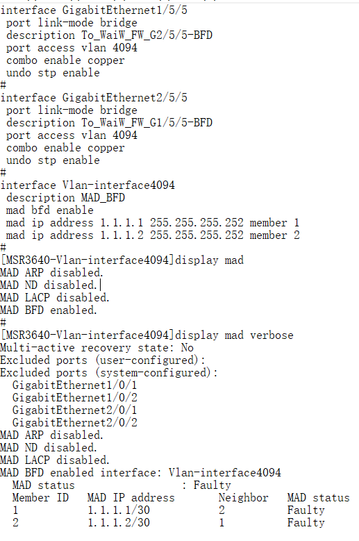

各位,部署好IRF后,启用BFD检测,配置上没有问题,为什么MAD详细信息中BFD的状态是不正常的?

这个问题感觉是你的地址配置的有问题。
1.1.1.1  1.1.1.2是怎么配置的。配置这个地址建议在三层聚合口上配置,也可以在三层vlan接口下配置,。

????上面不就是vlanif接口配置吗?

你说的这种情况,我在实际中确实遇到过,我是删除掉检测的配置,重新配置的,然后等一会就好了。

就是将MAD检测删除后,重新刷上脚本就好了吗?

是,我之前就是这么配置的。刚开始配置完跟你情况一样,我就把配置删除了,重新配置了就好了。

配置上看没有问题,看下G1/5/5和G2/5/5是不是连接好了,接口是不是都是up。如果都是也可以debugging bfd all
检查VLAN 4094是否有在其他端口进行了trunk的透传。
其次检查MAD的端口及物理链路是否链接正常。
您好,其他端口并未透传4094;MAD端口正常up,链路没有异常。

可以把端口改为三层端口,按照路由器的bfd检测来配置就可以,你这样的配置在真实设备是配好之后等一小会就会从错误变成正常状态,模拟器好像不会,个人看法
