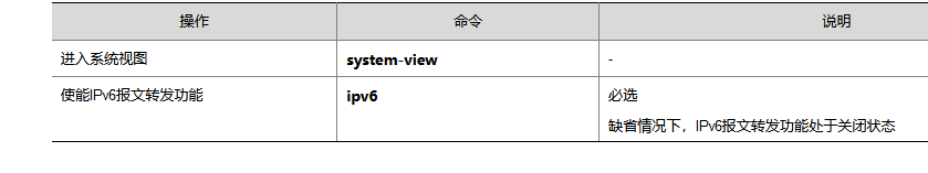

V5默认关闭 需要用 ipv6 命令  使能ipv6报文转发
V7 默认开启动   开启 双栈也不会重启
不会重启
设备不会重启

V7平台的直接在端口配置IPV6地址、或者配置IPV6的路由就可以了,不用重启,也不同单独启用IPV6功能。
V5平台的可能要在系统视图下使用IPV6命令启用IPV6功能。
