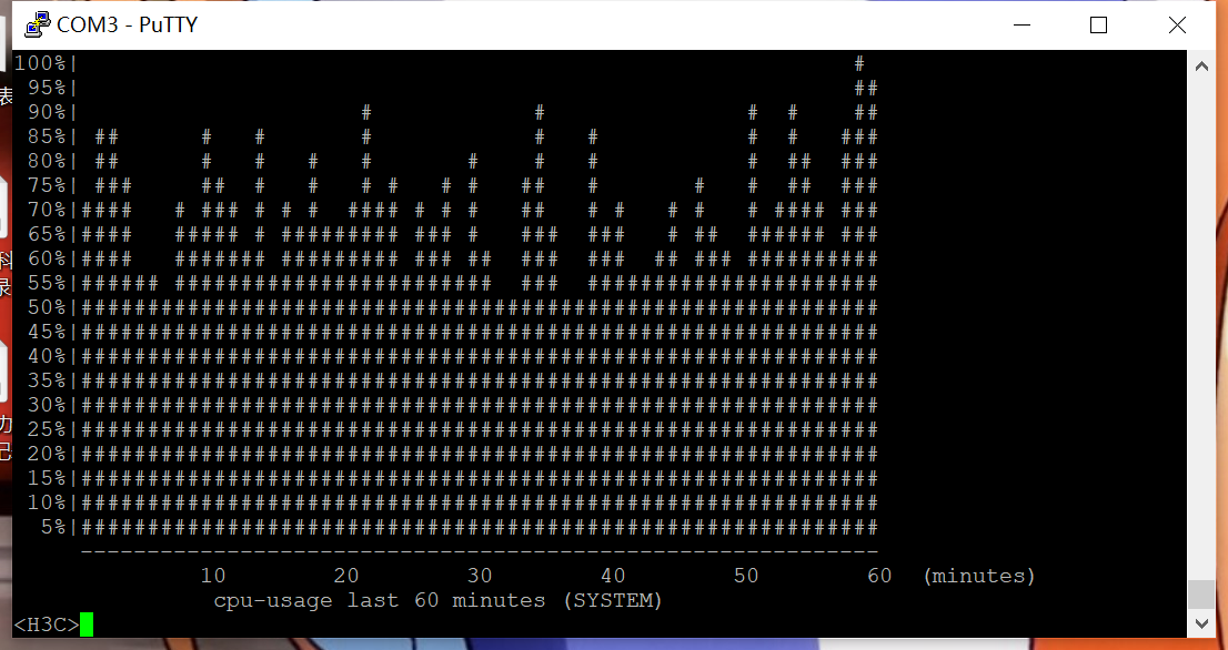

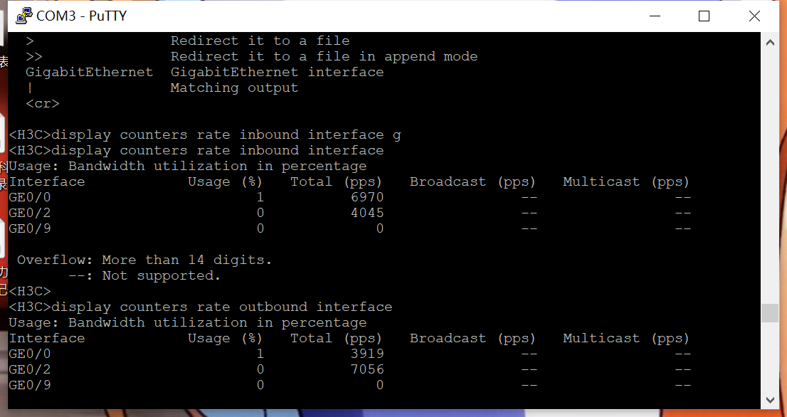

下辖终端430左右,检查了一下端口利用率,请问这个Usage 为1 是指占用率百分百吗,因为官方描述是带宽利用率,单位是百分比。实际显示的话不是0就是1,从下列现象中可以确定是终端负载太大吗?

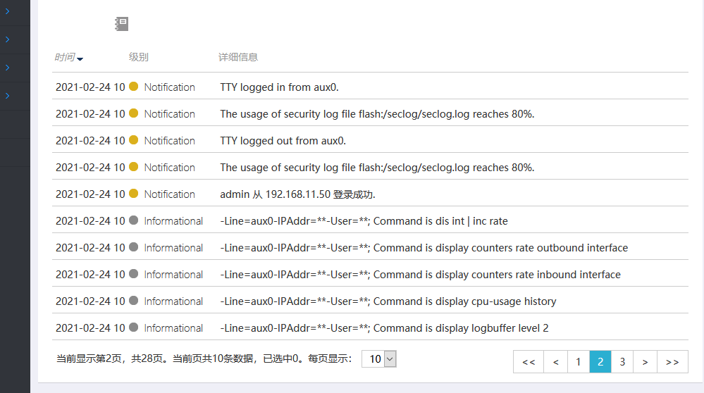

出口为2600 ,核心交换为5560,网关和DHCP基本都在5560上。无线有8个AP,无线带机量为300多,有线大概100多。日志和占用情况如下图
dis cpu-usage看下CPU是否满了。
其次dis int gi 1/0/1查看端口最近300秒的利用率。

你可以dis  int g0/1看下接口带宽使用率
