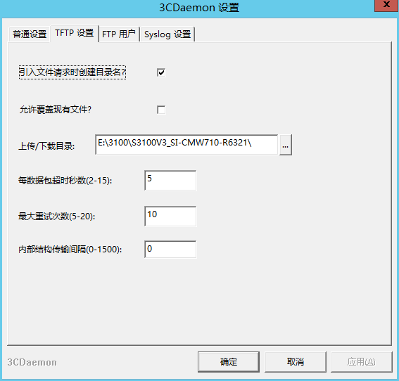

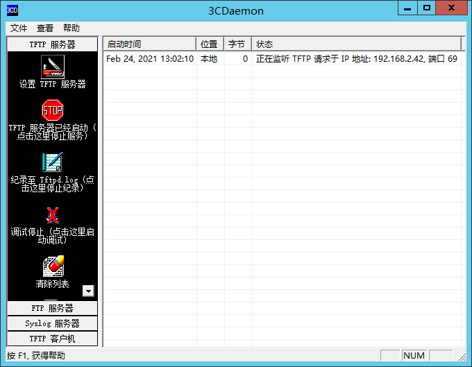

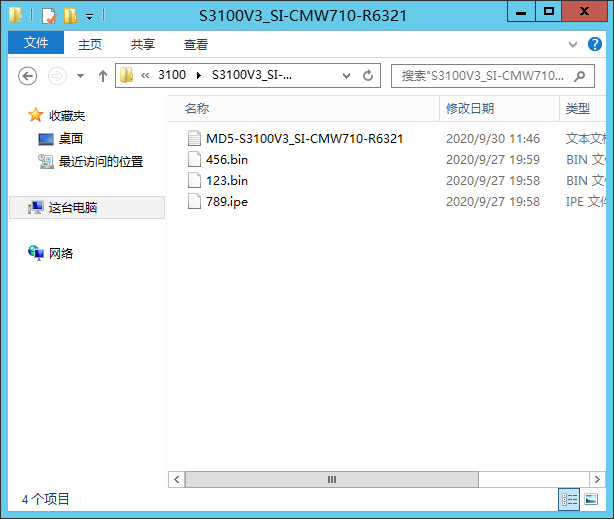

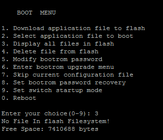

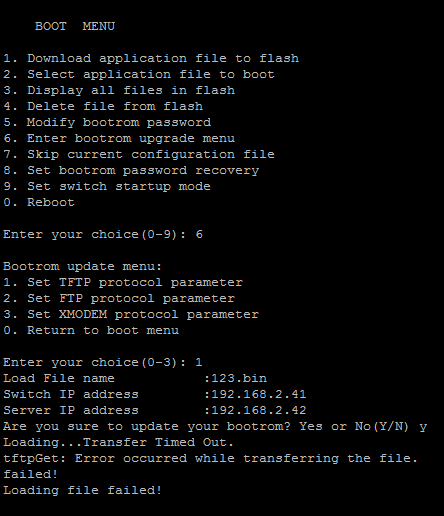

flash里面文件丢失,用3CDaemon做tftp服务器,交换机升级失败,那位朋友帮分析下原因,谢谢!
升级失败,以下是排查要点,请参考:
1、检查软件版本文件是否适配当前型号。

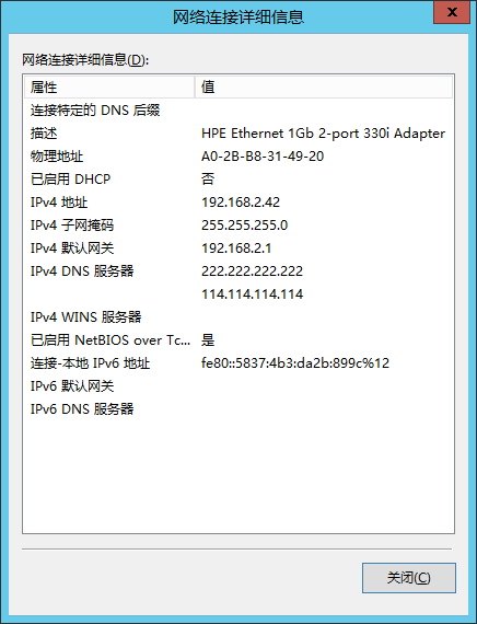

2、检查终端和交换机是否能互通。

可能flash故障,请拨打400更换

版本能上传成功吗?不过上传不成功,检查你的操作。上传成功了,将次文件设置为下次启动文件就好了。

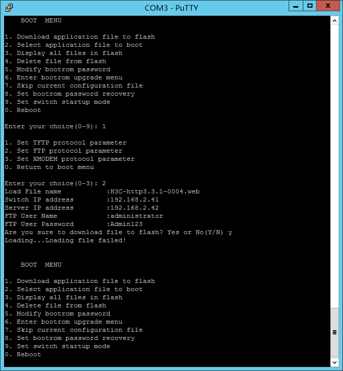

升级应该是选图2里面的选项1,download app to flash,
而不是选项6的update bootrom,文件类型选错肯定是传不上去的

应该是设备的flash故障了,还在保的话找400换个设备

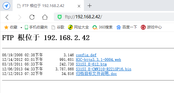

老李 一段
搭建了一个ftp服务器,本机访问正常,交换机访问依旧失败,服务器用直通线连接的交换机1口。
交换机需要特殊配置ip地址吗?我是在Set FTP protocol parameter选项里直接输入的。
