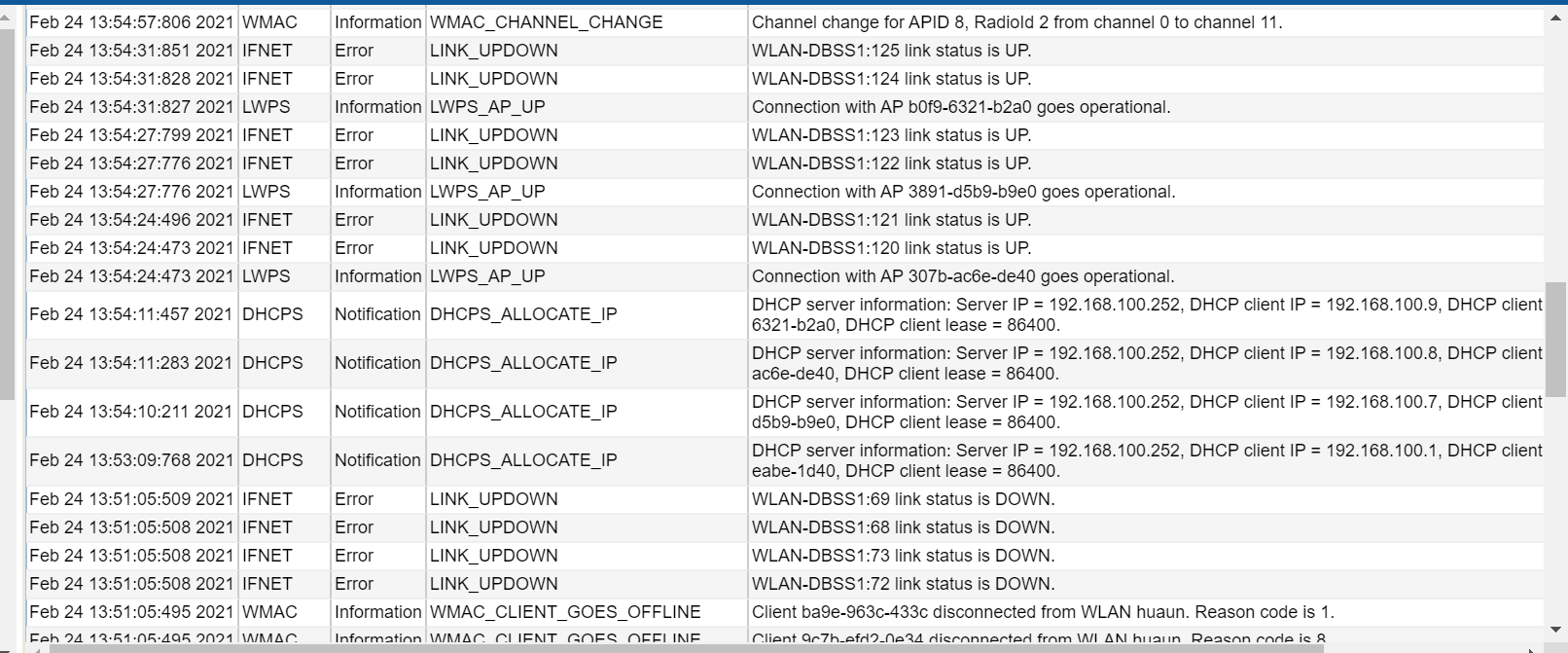

再使用的H3C WX3010E 设备总是会定期出现AP重启的情况,能否根据日志信息定位一下原因

需要结合AP诊断查看重启原因
AP诊断里面有上次重启原因,一般重启如果不是供电有问题,大概率就是版本问题。可以升级最新版本看下

还需要再具体查看哪些信息,可以定位一下故障原因 虽然不影响使用,但总是重启还是有些隐患
蜡笔老新 发表时间:2021-02-24
这周吃啥 发表时间:2021-02-24

建议登录到AP上查看一下重启的原因,如果为异常重启,建议先升级到最新版本观察一下。参考一下这个案例:https://zhiliao.h3c.com/Theme/details/5360
