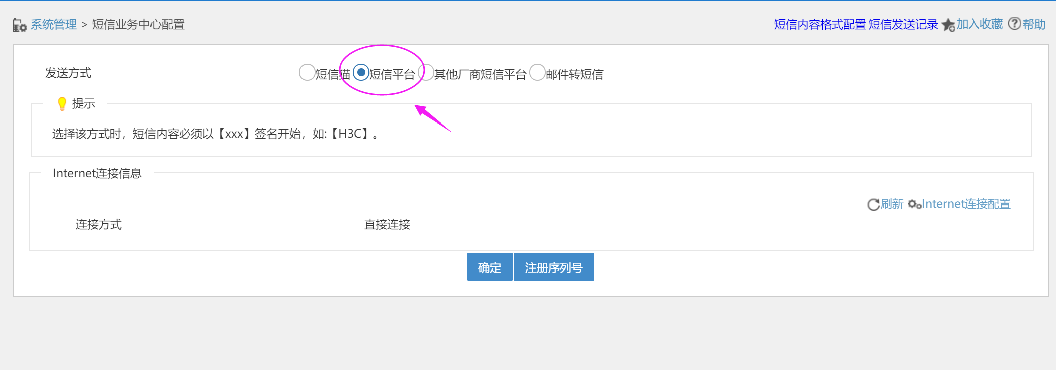

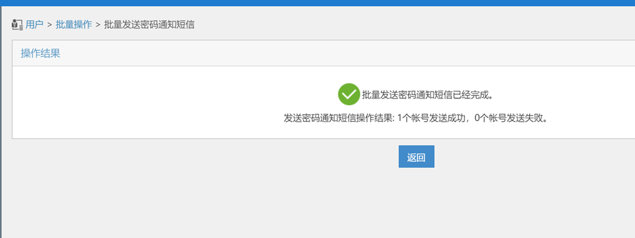

iMC UAM 基于短信猫或短信网关的访客认证  。设置到第五章 “5 EIA认证配置”,想给自己手机号码发送短信检查一下,IMC提示发送成功
手机登录20分钟,发送过2次,都没有收到验证码。
4、检查
。亿美短信使用绿洲可以正常发送的。
。IMC短信业务配置,输入 序列号、key、密码 ,提示注册成功,但是发送过2次后,查看发送日志,却没有数据
。IMC可以正常上互联网,dns 也正常的
。但是短信业务配置后,IMC却没有相关账号显示。绿洲配置短信后,是可以看到账号、余额的信息
现在需要做 IMC+短信认证,实现不了这个客户需求
问一下亿美平台,有没有短信记录,发送请求如何,还要看手机账号是否是黑名单等等
参照配置案例,重新检查一遍配置情况

我在IMC的短信发送记录,都提示为0 。绿洲+亿美给我手机是可以正常发送短信的,亿美账号也有几十块的余额
