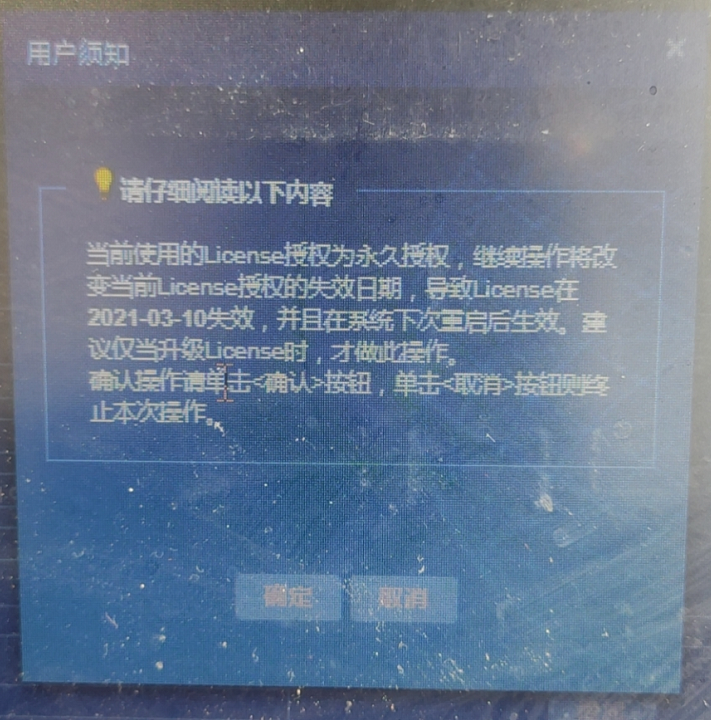

这个帮忙看下是什么情况,前期iMC平台注册了正式license 5000点EPS-A和临时license 2000点EPS-A,没有什么问题。
今天升级了软件版本,然后准备再注册点临时license的时候出现这个界面,这个是什么问题

正式和临时license混用的情况下,失效日期以临时license为准
