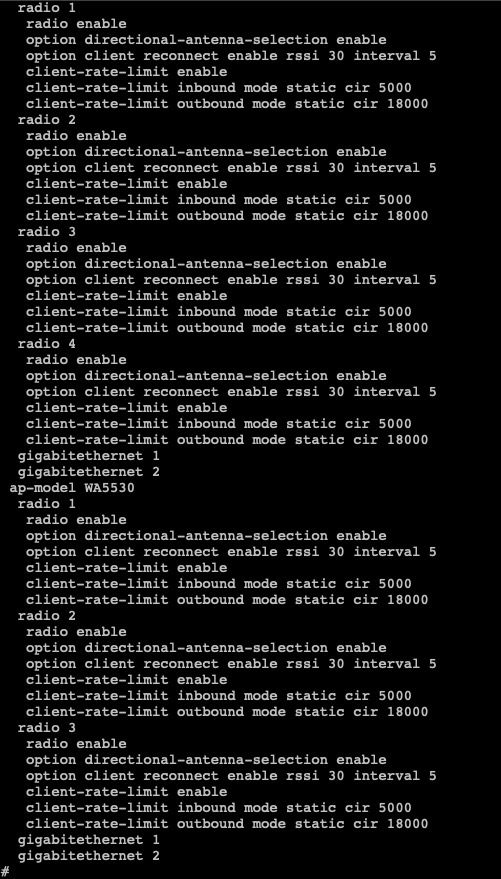

AC2560H  AP 是 5530 和5340
现在radio2和radio4会不定时出现问题,能连上WIFI 但是上不了网
这个配置有什么问题吗

WA5340的radio 4不能配置业务使用,这个radio是预留作为探针和扫描用的。所有radio 4下的配置都删掉。
option directional-antenna-selection enable//该命令去掉,该命令是配合CPE用的
option client reconnect enable rssi 30 interval 5//该命令的RSSI设置较高,容易造成踢终端下线,建议删除。如果一定要配,建议RSSI为20测试效果

那radio2呢
F.z 发表时间:2021-02-24
所有radio都调整

上传下载网速限制太低了
