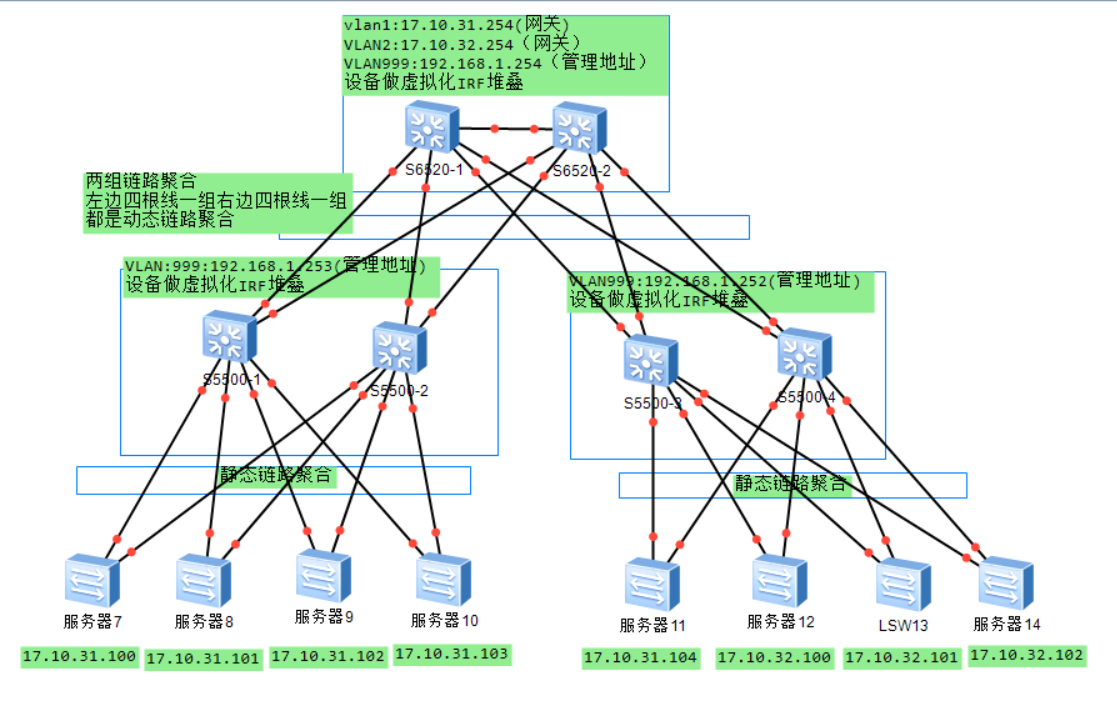

出现的问题情况就是六台交换机可以ping通局域网里面的任何一台服务器,但是服务器彼此之间不能跨网段访问
例如服务器7 IP地址17.10.31.100可以ping通VLAN1网段的 17.10.31.101-104 但是不能通VLAN2网段的17.10.31.100-102,却可以通VLAN2网关17.10.32.254
服务器12 IP地址17.10.32.100可以ping通VLAN2网段的17.10.32.101-102 但是不能通VLAN1网段的17.10.31.100-104 ,却可以通VLAN1网关17.10.31.254
以上情况都是两根线插着的,如果某台服务器只留一根线网络立刻恢复正常可以访问其他网段的服务器,达到全网互通的效果,插上第二根线等个两三秒网络就断了,因为大华那边平台是静态链路聚合,服务器出厂自带静态链路聚合,所以交换机这边只能使用静态链路集合,聚合组边缘端口也开了,配置顺序是先建立聚合组,然后加端口,最后去聚合组配置,和配置文档顺序一样,,希望有碰到这种情况的大神给出解决方案或者建议,拜托了!

你说的这个问题我实际遇到过,你可以把聚合的模式改为动态,当时我就是这么做的。
你做的是二层聚合还是三层聚合?
静态聚合还是动态聚合。
服务器应该是有动态聚合功能的。
是的,我这边是一改就好了。。。如果你那边有要求,改不了,那就只能是一根线连接。
执笔画卿颜 发表时间:2021-02-25 更多>>
做的是二层聚合,静态链路聚合,大华服务器那边要求做的静态,负责调试的工程师和我说方案和规划是静态,不能改,改了后面很多东西就变了。 把聚合模式改成动态也试过 link-aggregation mode dynamic 试过效果还是一样,一根线网络正常,两根线就断,请问一下最后是怎么解决的,是服务器改成动态就好了嘛?
zhiliao_C4Fyil 发表时间:2021-02-25
粉丝:42人 关注:3人
与服务器互联的聚合组下面关闭stp

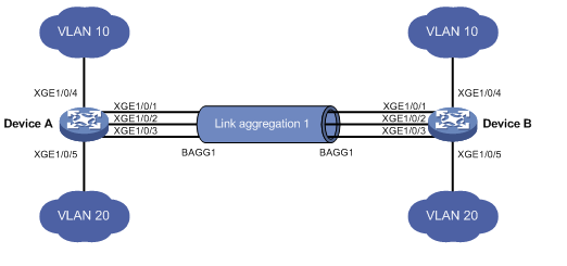

静态聚合配置举例
1. 组网需求
·              Device A与Device B通过各自的以太网接口Ten-GigabitEthernet1/0/1~Ten-GigabitEthernet1/0/3相互连接。
·              在Device A和Device B上分别配置静态链路聚合组,并实现设备间VLAN 10和VLAN 20分别互通。
2. 组网图
图1-5 静态聚合配置组网图
3. 配置步骤
(1)      配置Device A
# 创建VLAN 10,并将端口Ten-GigabitEthernet1/0/4加入到该VLAN中。
<DeviceA> system-view
[DeviceA] vlan 10
[DeviceA-vlan10] port ten-gigabitethernet 1/0/4
[DeviceA-vlan10] quit
# 创建VLAN 20,并将端口Ten-GigabitEthernet1/0/5加入到该VLAN中。
[DeviceA] vlan 20
[DeviceA-vlan20] port ten-gigabitethernet 1/0/5
[DeviceA-vlan20] quit
# 创建聚合接口1。
[DeviceA] interface bridge-aggregation 1
[DeviceA-Bridge-Aggregation1] quit
# 分别将端口Ten-GigabitEthernet1/0/1至Ten-GigabitEthernet1/0/3加入到聚合组1中。
[DeviceA] interface ten-gigabitethernet 1/0/1
[DeviceA-Ten-GigabitEthernet1/0/1] port link-aggregation group 1
[DeviceA-Ten-GigabitEthernet1/0/1] quit
[DeviceA] interface ten-gigabitethernet 1/0/2
[DeviceA-Ten-GigabitEthernet1/0/2] port link-aggregation group 1
[DeviceA-Ten-GigabitEthernet1/0/2] quit
[DeviceA] interface ten-gigabitethernet 1/0/3
[DeviceA-Ten-GigabitEthernet1/0/3] port link-aggregation group 1
[DeviceA-Ten-GigabitEthernet1/0/3] quit
# 配置聚合接口1为Trunk端口,并允许VLAN 10和20的报文通过。
[DeviceA-Bridge-Aggregation1] port link-type trunk
[DeviceA-Bridge-Aggregation1] port trunk permit vlan 10 20
(2)      配置Device B
Device B的配置与Device A相似,配置过程略。
