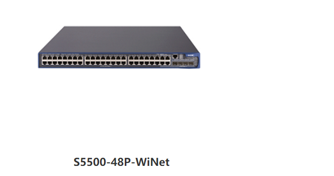

550048p-winet怎么开光口
550048p-winet怎么开光口

接口默认是打开的,对应光口插入适配的光模块即可

这个设备就没有光电复用口,改什么光口啊?
最后那4个光口是默认打开的。

就是这个交换机 现在光口起不来啊

起不来?什么意思?是端口灯不亮吗?

测光了光口不发光

如果两个交换机用光口相连,只要线路是好的,灯直接就亮了。 如果端口灯不亮,检查模块是千兆还是万兆,端口是千兆还是万兆,光纤是否正常,自环测试端口灯亮不亮。

自环都不亮

电口自环好着吗? 可以在web里看下端口状态。也可以换一下光纤的线序。
