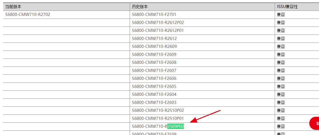

您好!想请教一下,我这边有几台S6800交换机(H3C S6800-54QF),不知道是否是软件的问题,有时做配置的时候设备就自动重启了。想做个升级再观察一下,但是官网上没有找到对应的版本,现有设备的版本是: 7.1.070, Release 2509P02。官网上可以兼容的版本是:S6800-CMW710-F2606,但是对BOOTROM版本号的要求是157及以上版本,而我现有设备的版本是155。请问这个问题应该如何解决?

https://www.h3c.com/cn/d_202101/1373917_30005_40.htm 这个链接就可以
建议升级到R2612P06版本

注意查看软件版本说明书,有升级的说明!
您好,再请教一下,我从哪里下载.btm的文件,对BOOTROM版本进行升级,以前没有做过这个操作。您发我的连接里面没有类似的文件,我需要从现有的Bootrom Version:155版本升级到158以上才能升级到R2612P06这个版本。
