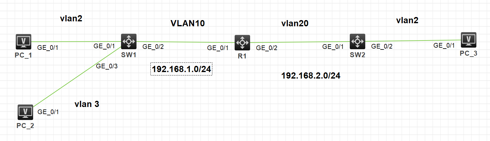

不同网段相同vlan可以通信,不同vlan不可以通信的问题
2021-02-25提问
  • 1收藏,2892浏览
请问一下大佬,如拓扑所示,如何让PC1和PC3这2个相同vlan可以互通,PC2和PC3不同vlan不能互通,PC1和PC2也不能互通R1是个三层交换机,SW1和SW2是二层交换机
缺少静态路由,添加路由就好了
给你私信发配置了
听见你说达不溜 发表时间:2021-02-25 更多>>
中间是路由器,两边是交换机,有直连路由了
zhiliao_8JOOdr 发表时间:2021-02-25
PC1和PC的网关是在在SW1上吗?PC3的网关是在SW2上吗?
所有PC的网关都在R1上
我开始在SW1和SW2上设置了私有VLAN,但是VLAN 2和3都通了,现在就想让2边相同的vlan通,不同的vlan不通
R1做三层交换机,R1的链接SW和SW2必须为2层接口,创建虚接口IP作为网关地址SW1和SW2连接R1为trunk,允许vlan通过,然后就可以了,如果R1用三层接口IP做为网关,这个拓扑是由问题的
如果我在R1上创建虚接口作为网关,那R1左边2个vlan,我要创建2个vlan子接口为每个vlan设置网关么
你好,R1做为三层交换机创建虚接口地址,只需要两个地址,礼物PC1和PC3为vlan2,PC2为vlan3 配置是这样子的,首先创建vlan 2、 vlan 3 、vlan 10 、 vlan 20 将R1的三层接口改为2层接口 int g0/1 port link-mode bridge port link-type trunk port trunk permit vlan 2 3 10 int g0/2 port link-mode bridge port trunk permit vlan 2 3 20 在SW1 int g1/0/2 port link-type trunk port trunk permit vlan 2 3 10 int g1/0/1 port link-type access port access vlan 2 int g1/0/3 port link-type access port access vlan 2 SW2配置 int g1/0/1 port link-type trunk port trunk permit vlan 2 20 int g1/0/2 port link-type access port access vlan 2
给你私信发配置了
从反馈的图片来看,以下是部署要点,请参考:
1、PC1和PC的网关放置在SW1上。
2、PC3的网关放置在SW2上。
3、设备之间走三层互联和路由发布或指向就可以了。
您的意思是SW1和SW2也起三层路由?我一开始把2边交换机设置了私有vlan,但是vlan2和3也能通信了
zhiliao_8JOOdr 发表时间:2021-02-25 更多>>
