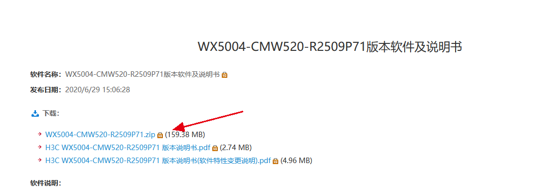

,错误代码15.代码15的含义是握手超时  可以AP调整功率和信道进行无线优化。同时可以升级升级控制器版本
http://www.h3c.com/cn/d_202006/1310261_30005_40.htm 下载版本升级看看吧 用户名 yx800 密码01230123
