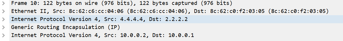

在gre over ipsec中,保护的流量为gre隧道的源目地址,即2.2.2.2到4.4.4.4。但是抓取gre隧道的流量的外层IP报文地址是隧道接口地址,这里如何解释?

通过GRE的时候是先封装在外层的,然后丢打GRE隧道里面,所以可以看见外层IP
