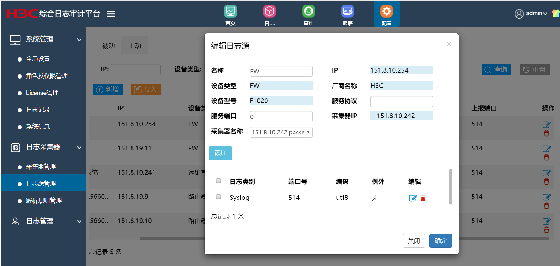

日志审计采集防火墙日志 ,在日志审计上看不到日志 怎么配置呢
以下是防火墙配置

建议使用
info-center enable命令全局开启下信息中心
然后检查下防火墙local到日志平台的策略是否放通。
另外可通过display logbuffer查询配置后是否又日志产生辅助判断。
回复zhiliao_lili:
互ping只能说明icmp报文是能正常通过的。。。建议看看是否是端口有防火墙策略拒绝。或者看下logbuff输出情况

信息中心 是开启的 ,两天设备也可互相ping通

可以使用info-center指向到日志审计,参考命令如下:
info-center enable
info-center loghost 1.1.1.1
需确保防火墙与日志审计的路由可达。
防火墙上涉及到的物理端口需加入安全域并放通安全策略或域间策略。
